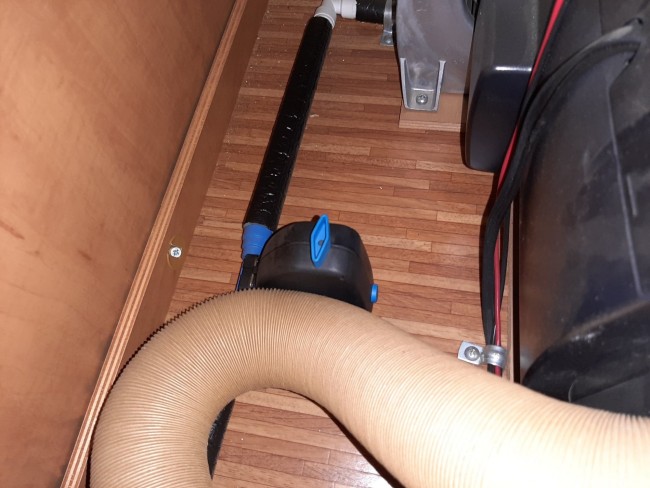

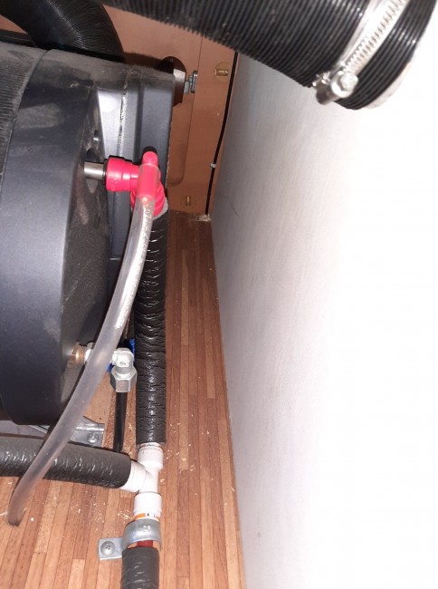

Wysłany: 2021-01-26, 20:36
No i fotki.
ten trójnik (czerwony) to chyba ten zawór bezpieczeństwa co jakiś czas pluje woda ...
ten drugi (czarno niebeski) to zawór przeciw zamarznięciu wody - działa ok

marek230482
Dołączył: 22 Sty 2020
Piwa: 11/1
Skąd: Strzelin
Wysłany: 2021-01-26, 20:46
To u mnie właśnie winny był ten czerwony. Musisz go wymienić bo może Ci strzelić tak jak u mnie i w najlepszym wypadku stracisz wodę i ciśnienie.
DO takiej nowej trumy na pewno te zaworki jeszcze dostaniesz. Cena może być zawałowa :lol:
Ja do swojej już nie mogłem dostać więc zrobiłem sobie to sam "po hydraulicznemu". Kupiłem zawór bezpieczeństwa bodaj na 2bar czy 3 bar, parę złączek i już.
EwaMarek
