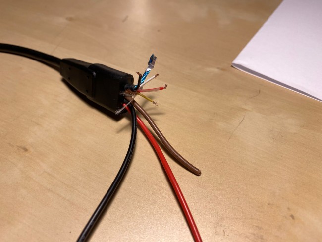

Mam problem z rozszyfrowaniem połączeń przejściówki od kamery Mobitronic M71 - złącze 6 pin.
Znajdują się tu (Foto) przewody czerwony i czarny to zasilanie, ale brązowy, żółty, czerwony, biały i oplot - który jest do czego?
Wyczaiłem, że po podłączeniu zasilania monitora i podłączeniu kamerki do żółtego pokazuje się obraz. A pozostałe do czego? kamera ma mikrofon to pewnie też jakoś musi się łączyć.jakie złącza powinienem tu zamontować?
Chciałem kupić oryginalna tka przejściówkę Dometic Waeco, ale serwisy nie podejmują tematu.
Będę wdzięczny za podzielenie się wiedzą.

Wysłany: 2021-02-05, 23:47   Re: Złącze do podłączenia monitora kamery cofania.
[quote="drwoy"]...
A pozostałe do czego? .
.../quote]
Co chcesz uzyskać?
Obraz już masz, kolejne kabelki to może być podczerwień, automatyka załączania, dźwięk, nawet stereo, a nawet sterowanie kamerą w kierunkach.

Wysłany: 2021-02-06, 11:06
To jest od monitora czy od kamery?

Wysłany: 2021-02-06, 11:10
EwaMarek napisał/a:
Do to monitora.

Wysłany: 2021-02-06, 11:13
https://allegro.pl/oferta/redukcja-rca-kabel-4pin-kamera-ciagnik-kombajn-tir-7222771200?snapshot=MjAyMS0wMS0xNlQxNTo1MTozMy41ODJaO2J1eWVyO2Q4NjBhZWJmZjNhMjViMjhmYjQ2OGNmOTZhMmYyN2M3Yzg3YjEyNDFlMDNiMGQ1ZjMxZTU3ZTkzOGJmNjlkZWQ%3D
ostatnio też miałem problem u znajomego i kupiłem przejściówkę.
Jeśli ta wiązka idzie do monitora te cienkie to sygnałowe obrazu1 i 2 kamera, brązowy to sygnał ze wstecznego.
Tzn kamera ma cały czas obraz ale jak ją wyłączysz i dasz wsteczny to się załączy tylko jako kamera cofania.

Wysłany: 2021-02-06, 11:15
tam była jedna wtyczka na 4 piny. Monitor obsługuje tylko jedną kamerę chyba...
ale mogę się mylić

Wysłany: 2021-02-06, 11:16
EwaMarek napisał/a:
ale mogę się mylić
Zgadza się - tylko jedna kamera.
Tak myślałem o tej przejściówce i chyba to będzie dobre.
Dzięki obu kolegom. Niestety elektronika nie jest moja najmocniejsza stroną, ale cały czas się uczę - jak nasz prezydent :haha:

Wysłany: 2021-02-06, 11:20
https://campingandmore.de/fahrzeugausstattung/technik/rueckfahrsysteme-tv-sat--navigation/rueckfahrkamerasystem-dometic-mobitronic-mit-7moni.php
tu masz jak mógł wyglądać zestaw
ale możesz też podłączyć inne wtyczki...

Wysłany: 2021-02-06, 11:22
Tojest właśnie dokładnie ten zestaw. Super!!

Wysłany: 2021-02-06, 11:23
https://mvm.eu/Set-Adapterkabel-carmedien-an-Dometic/WAECO-Systemkabel
a może znajdziesz adapter do tego monitora
