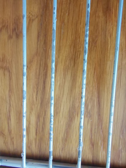

Czy ktoś ma sprawdzony patent na renowację kratek w lodówce - kolor srebrny, oryginał wygląda jakby niklowany / chromowany a potem pomalowany lakierem bezbarwnym.
Niestety czyszczenie chemiczne / mechaniczne nie daje trwałego efektu bo po czasie śniedzieje.
Poradźcie co robić - dać do galwanizacji czy po prostu pomalować?

Ja bym proponował piaskowanie i powłoka. Ocynk ogniowy albo lakierowanie proszkowe.

Ocynk ogniowy paskudnie wygląda, lakier proszkowy jak najbardziej, optymalne wyjście. Chyba, że na bogato - chromowanie, droższa opcja z murowanym efektem. Tylko trzeba zwrócić uwagę na technologię jaką jest galwanizowane - czyli musi być na podkładzie miedzi.

Metody galwaniczne mogą być nietrwałe. To jest za cienka warstwa a powierzchnia jednak na uszkodzenia narażona. W takim razie proszek jest najsensowniejszy. Oczywiście można też budżetowo i samemu prysnąć.

Ocynk faktycznie będzie trwały ale też po czasie śniedzieje i ma niejednorodny kolor - a ma ktoś doświadczenie z galwanizacją ?
Faktycznie chyba najlepiej będzie pomalować proszkowo na biało lub srebro

Marku, to metoda bardzo trwała, pod warunkiem że jest dobrze wykonana, czyli na miedzi z odpowiednią warstwą ostateczną. Dobrze zrobiona przeżyje kampera. Jedyna wada to cena.
Co do lakierowania, to tylko proszek.

Jeżeli mówimy o profesjonalnym chromowaniu jak np elementy motocykli czy użytkowe to się zgodzę. Ale to nie będzie tanie :chytry
a klasyczne powłoki galwaniczne gdzie umieszcza się parę mikronów to nie są odporne na szuranie.
Proszek będzie najtańszy, skuteczny i chyba najciekawszy efektem (kolory). Są jeszcze inne metody ale ani tanie ani dostępne :)

O tym właśnie pisałem, ale efekt woooowww murowany :ok
Może kolegi śfagier po taniości pochromuje? :-P
marek230482 napisał/a:
Tu Marku pełna zgoda, tylko porządnie przygotować przed malowaniem :spoko

Ja w poprzednim kamperku pomalowałem proszkowo na szary kolor i było super :bigok

jak chcesz "forever young" to piaskowanie, ale żeby nie wyżarło za dużo metalu, tylko usunięcie chromu/niklu. zapytaj w malarni, może mają chemię do usunięcia.
Na to fosforanowanie (uodparnia na korozję i polepsza przyleganie proszku)
a na to ocynk proszkowy i na to proszek z kolorem.
i forever young... :ok
tylko każdą rysę na metalu widać na proszku...
a jak ktoś chce "zalewać" proszkiem to nie wie o co chodzi w proszku.....

Mialem tak w poprzednim kamperze. Jest to efekt czyszcenia lodówki octem, niby zdrowotnie dobrze ale zostawia właśnie takie ślady korozji. Ja nic z tym nie robiłem, pokazałem kupującemu i dla niego nie było problemu. Ale moim zdaniem, powinieneś zabezpieczyć antykorozyjnie, najpierw Fosol lub Ikorol (dobry polski środek z Politechniki Warszawskiej, ostatnio kupiłem u p.Marcina Mikołajewskiego przedstawiciela firmy tym handlującej z Białej Podlaskiej), potem spłukanie (po Ikorolu nietrzeba) i polakierować sprayem emalią. Ale czy warto, zawsze to może coś wyłazić albo elalia będzie z zaciekami. Lepiej się nie denerwować i dać do pomalowania proszkowego (tam gdzie felgi), oni wcześniej wypiaskują i będą półki jak prosto z fabryki.

Pomalowałem proszkowo na biało, wyglądają jak nowe. Koszt piaskowania i malowania 3szt 50pln.

Nie testowałem ale może najprościej będzie odtłuścić rozpuszczalnikiem (takim uniwersalnym) i pomalować dwukrotnie pędzlem farbą "HAMMERITE" prosto na rdzę białą z połyskiem. Jest to farba na rdzę co prawda, ale może i z taką chemiczną korozją będzię działać.
Mam puszkę takiej farby, w razie czego służę do testowania, zadzwoń, to pożyczę.
Oczywiście nawiązując do poprzedniego mojego wpisu w temacie, konieczne jest sprawdzenie czy farba, która zostanie użyta na wierzchnią warstwę nadaje się do kontaktu z produktami spożywczymi. Ale myślę, ze większośc farb się nie nadaje i na coś trzeba zejść z tego padołu, ale chodzi o dzieciaków i tu trzeba wykazać czujność konsomolca.
