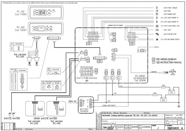

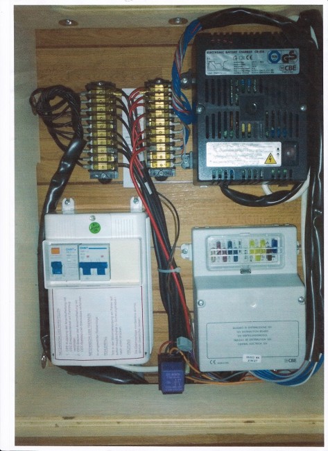

Instalacja kampera PC-100 to moduł bezpieczników 230V, moduł prostownika CBE-CB516 i moduł energobloku z bezpiecznikami 12V CBE-DS300. Do tego energobloku dplączony jest akumulator silnika (A1) i wnętrza (A2). Tak wygląda instalacja fabryczna. U mnie dodatkowo do A2 dołączony jest w energobloku (ale jest to podłączenie bezpośrednie "direct") solar 150W przez regulator MPPT.
Kiedy podłączam się do słupka, czyli sieci 230V zasilany jest akumulator wnętrza (pytanie czy wtedy odłączać solar) i to on głównie jest ładowany. Ponoć ładowany jest jednocześnie i akumulator silnika, w co wątpię, bo nigdy nie podskoczyło napięcie na tym akumulatorze w trakcie pobytu na kampingu i podłączenia auta pod prąd nawet przez kilka dni.

Potrzeba matką wszystkiego. Nauczyłem się i wiem wreszcie dlaczego nie potrafiłem dołączyć załączników. Chyba już teraz wszystko gra. Zatem uzupełnim dane o elektryce w moim kamperze, czyli elementach wewnętrznej instalacji. Diabeł tkwił w wielkości załącznika, musi być mniejszy niż 2 MB dzięki za podpowiedź, uratowałeś moje ego, bo myśłałem, że do niczego już się nie nadaje, w tym też i do kamperowania.
Tylko co z tym ładowaniem, wiem jak już wygląda praktyka, teraz kolej na teorię, drogi Świstaku czas na Ciebie nadszedł. Zaspokuj moj głód wiedzy. Piszę tak, gdyż Ty Świstaku jak nikt dotąd w całej cywilizacji nie opisał tak dokładnie jak zrobić icałą nstalacje w kamperze od początku włączniet z energoblokiem.
