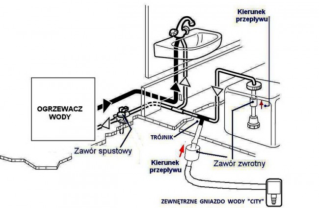

Plik ściągnięto 9 raz(y) 215,65 KB

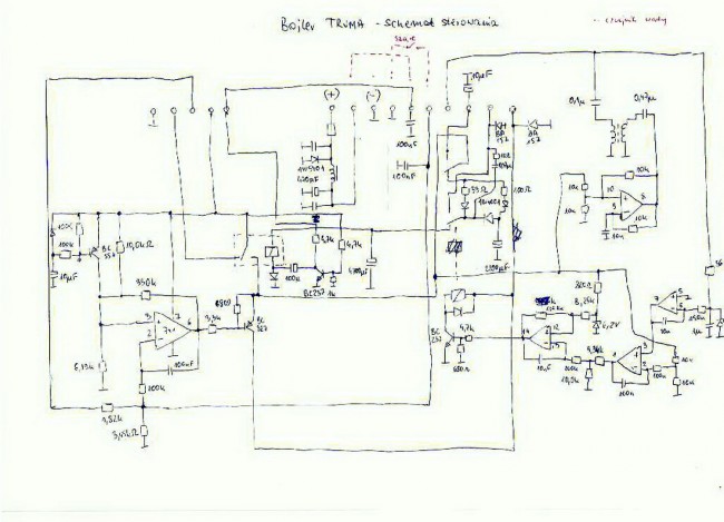

Plik ściągnięto 10 raz(y) 273,75 KB
