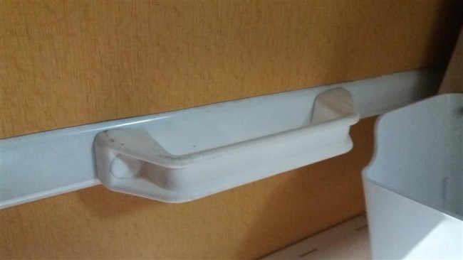

Nie zawsze przesuwane drzwi w Ducato zamykały się za jednym podejściem, czasami musiało to być bardzo energiczne przesunięcie. Nadmieniam, że są bardzo dobrze smarowane. Postanowiłem dołączyć dodatkowy uchwyt od wnętrza ponad oknem, mniej więcej na 1/3 długości okna licząc od tyłu auta. Wykorzystałem rączkę manewrową od niewiadówki, musi mieć wysokość nie większą niż 4 cm, aby mieściła się pomiędzy drzwiami i karoserią. Efekt super, nie będę musiał budzić sąsiadów przy zamykaniu drzwi, szczególnie gdy pada deszczyk.
Zamontowana rączka.
