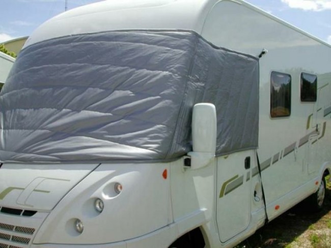

Ja sie przymierzam do tego - trochę kosztuje (jak wszystko do kampera) ale ponoc robi:
https://www.olx.pl/oferta...D5-IDIcg1P.html
Plik ściągnięto 17 raz(y) 45,44 KB

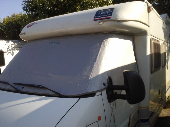

Cena faktycznie dosyć wysoka. Ja kupiłam alufox, kolega pomógł zrobić najpierw formę papierową, później powycinał jak trzeba. Obszyłam w rekach brzegi czarną grubą taśmą żeby się nie rozłaziło i wyniosło mnie to ok. 150 zł. Można udać się do zmyślnego tapicera i pokombinować. Wyjdzie dużo taniej i takie sreberko ochroni przed zimnem a w słoneczne dni świetnie izoluje od upałów
Znalazłam zdjęcie, jeszcze bez tej czarnej taśmy osłona

Też mam takie rozwiązanie :-P w sumie jedyne rozwiązanie które mam ; nie licząc termomat zewnętrznych na oknach .
Plik ściągnięto 17 raz(y) 155,33 KB
