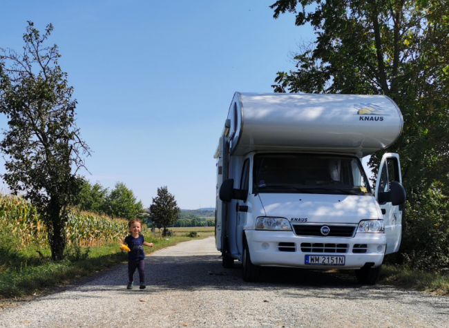

W podziękowaniu za porady jakie dostałem na tym forum, postanowiłem zrobić update tego wątku. Około rok temu poszukiwałem pierwszego kamperka, choć już dużo wcześniej o tym myślałem. Jeszcze zanim nakręciła się fala wzrostu cen, udało mi się dokonać zakupu.
Był to Knaus Sun Traveller 685LG z 2004 roku, z pierwszą rejestracją w 2006. Kamper na bazie Ducato II po liftingu, motor 2.8.
Był to 6 kamper, który obejrzałem. W trzech innych znalazłem miękkie ściany i podłogi. Z tych dobrych był też Burstner 2006 na bazie Transita, nad którym też się zastanawiałem i inny Knaus z 2005 bez garażu, ale też wchodził w grę ze względu na stan. Wszystkie alkowy.
Samochód który kupiłem, obmacywałem przed kupnem dwa razy, w sumie chyba spędziłem na macaniu z 8h :) Macałem, macałem i nic podejrzanego nie wymacałem. Żadnych przecieków, żadnej korozji, progi, podłużnice, nawet cały układ wydechowy bez korozji. Ogólnie był zadbany i czysty. Miał przestronne, jasne wnętrze, podwójną podłogę, duży garaż pod podwójnym poprzecznym łóżkiem, ramę Alko, suszarkę do suszenia ciuchów w garażu (!), rolety w szoferce. Osobna kabina prysznicowa obok WC.
Kupiłem, założyłem klimę kabinową w "klima Borki", nowe porządne opony (choć stare wciąż były niemal jak nowe, ale chinole), wymieniłem przednie łożyska, bo lekko się już odzywały. Na wymianę rozrządu oraz oleju silnikowego dostałem fakturę od poprzedniego właściciela, więc miałem to już z bańki. Dołożyłem też kamerę cofania + Android radio z ekranem. W międzyczasie okazało się, że nie działa lodówka na 12V, znowu z pomocą przyszło mi to forum. Wymontowałem lodówkę - nie było grzałki 12V. Kupiłem grzałkę, zainstalowałem, przy okazji wyczyściłem palnik gazowy. Jak już lodówkę miałem wyjętą, obejrzałem sobie otwory w ścianie bocznej. Wszystkie suche i bez śladów przecieku. Były też jakieś drobne usterki w elektryce, uszkodzona jedna podpora, podnośnik szyby w kabinie. Wszystko naprawiłem sobie sam, choć mechanikiem nie jestem i niespecjalnie lubię takie robótki. Jednak w kamperze miałem z tego jakąś taką satysfakcję i chęć do działania, co mi zostało do tej pory.
W tamtym roku zrobiliśmy 2 rundy po kraju miesiąc po zakupie, rozpoznawcze, ale też w celu wykrycia/wyeliminowania ewentualnych usterek przed dalszymi wyjazdami. Potem w lipcu-wrześniu jeszcze 3 razy nad Adriatyk. W sumie chyba z 15 tys km w 3-4 miesiące bez najmniejszych awarii. Jesienią wymiana tapicerek na nowe dla odświeżenia wnętrza (stare wciąż były dobre, ale lekko wypłowiały). Porządny pokrowiec na zimę.
Także mi udało się gładko i bez niespodzianek. Dużo się nauczyłem, także dzięki temu forum. Dobrze też zrobiłem, że kupiłem starszy sprzęt, choć mogłem wydać więcej i kupić coś bardziej nowożytnego (to też lekcja stąd). Samochód jest bardzo przyjemny w podróży, ma zadziwiająco komfortowe zawieszenie. W kabinie jest całkiem cicho, w zabudowie przyzwoite audio. Klima chłodzi, motor ciągnie bez zająknięcia, kilometry uciekają :)
