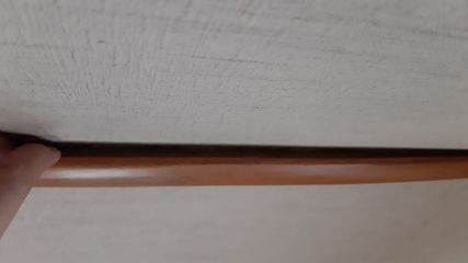

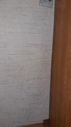

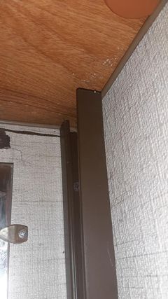

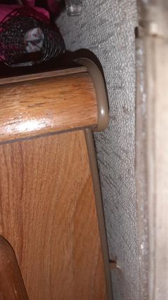

Mam nie lada problem :? Zaczynam pomalutku przygotowania kamperka do sezonu i zauważyłem kilka problemów które chyba są ze sobą powiązane:
-na suficie delikatnie odstaje płyta (zdjęcie nr 1)
-szpara między ścianą a szafką przy wejściu (zdjęcie nr 2) po naduszeniu z zewnątrz ścina dochodzi do szafki, widać dodatkowo wkręt który chyba ze ściany się wyrwał
-połówki drzwi się nie zgrywają przy otwarciu o 90°
-jest ślad po przecieku ale przez sezon nie zauważyłem aby tam było mokro, dodatkowo w tym miejscu idzie listwa w której prawdopodobnie szedł przewód zasilający oświetlenie zewnętrze. Niestety sprawdzić to mogę dopiero po zdjęciu ze ściany markizy.
Sufit jest całkowicie suchy, nie ma żadnych śladów wilgoci nawet w miejscu styku ze ścianą na której te ślady widać ( zdjęcie nr 3 ) jest w szafce górnej ślad w postaci odstającej okleiny od sklejki.( zdjęcie nr 4)
Czy ktoś z Was przerabiał taki temat? Zasadnicze pytanie to czy w 1990 roku w zabudowach Hymercamp55 był stelaż metalowy czy drewniany? Powiem szczerze, że mnie to trochę podłamało. Jest jeszcze trochę czasu i chcę to ogarnąć zanim jeszcze bardziej się problem pogłębi.
Jakieś pomysły ?

zdjęcie nr 2 - co to jest to czarne?

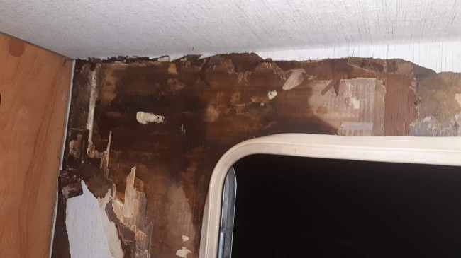

="EwaMarek"]zdjęcie nr 2 - co to jest to czarne?
Pozbylem się złudzeń... Czeka mnie troszkę pracy :?
Prawdopodobnie przeciek jest na listwie dachowej. Jutro dalszą część demolki, odkrecali szafki górne i szafkę dolną. Wycinam całego raka i czekam na lepszą pogodę żeby zdjąć z dachu plandekę, dobrać się do listew i uszczelnić.
Myślę żeby wkleić pionową listwę wzmacniającą ścianę boczną przy drzwiach.

Generalnie to tak strasznie tylko wygląda. plama "zgnilizny' ma wymiar jakieś 40cm x 60 cm. Zdarłem tapetę aż do zdrowej sklejki, teraz wytnę sklejkę tak aby wstawić równe formatki. Pytanko czy ktoś może wie jak w ścianie są umiejscowione wzmocnienia, jakieś elementy nośne?
Drugie pytanie czy na dachu te listwy aluminiowe są przykręcone do ceownika jak na zdjęciu i tak samo czy te podtrzymania relingów również są przykręcone do tej blachy przedstawionej na zdjęciu jako wzmocnienie?

Nie dobrze że jest pod plandeką - najlepiej jakbyś miał go chociaż pod wiatą. Ważne jest żeby przed zamknięciem wysuszyć konstrukcję. Bo nawet jak to naprawisz to w ścianie i tak jest woda. najlepiej jak w takim staruszku zerwać całe profile narożnikowe i od nowa podkleić. Podobnie wszystkie okna.
Jeśli chcesz zostawić tego kampera na dłużej to przydałoby się obmacać wszystkie ściany i podłogę...
Jeśli nie to chociaż obklej dookoła ...

Nie wiem czy wiesz jak w hymerze wygląda budowa ścian? W moim jest "pianka" "styrodur" i ona nie pije wody, jest sucha. Nie zauważyłem żeby gdzieś się idwarstwila od ściany. Ta pianka jest tak jakby natrysnieta na blachę aluminiową. Wiem ,że na łączeniach blach są poziome profile stalowe.
Pod plandeką jest sucha, jest przewiew, przykryty jest tylko dach.

Sorki, byłem pewien że roczniki z lat 70tych HYMERa miały profile stalowe ale 90te to drewniany stelaż.
Nie pamiętam ale moje stare Burstnery miały styropian i kantówki. U mnie zgniła trochę tylna ściana.

Oglądałem ostatnio hymerka integrę na mercedesie z 1981 roku. Tam faktycznie cały stelaż jest stalowy, wypełnienie jest styropinanowe i na to sklejka z tapetą.
W jakimś katalogu z 1990 roku odnalezionym w sieci znalazłem właśnie te przekroje budowy ścian i tam widnieje, że są wzmocnienia stalowa np. na łączeniu ścian, tak jak i wychodzi na to, że aluminiowe listwy na dachu są przykręcone do stalowych profili i blach wzmacniających.
Na 100% muszę wzmocnić zakończenie ściany przy drzwiach od podłogi najbliższego wzmocnienia stalowego żeby usztywnić ramę drzwi. Prawdopodobnie wkleję tam kantówkę.
Na zdjęciu właśnie wspomniane stalowe wzmocnienia które powinny być w mojej zabudowie.
EDIT:
Coś tam się robi :wyszczerzony:
Dach uszczelniony, wzmocnienia ściany wstawione, wymienione uszczelnienie ramy drzwi. Zostało tylko wkleić nowe formatki ze sklejki i dać nową tapetę.
