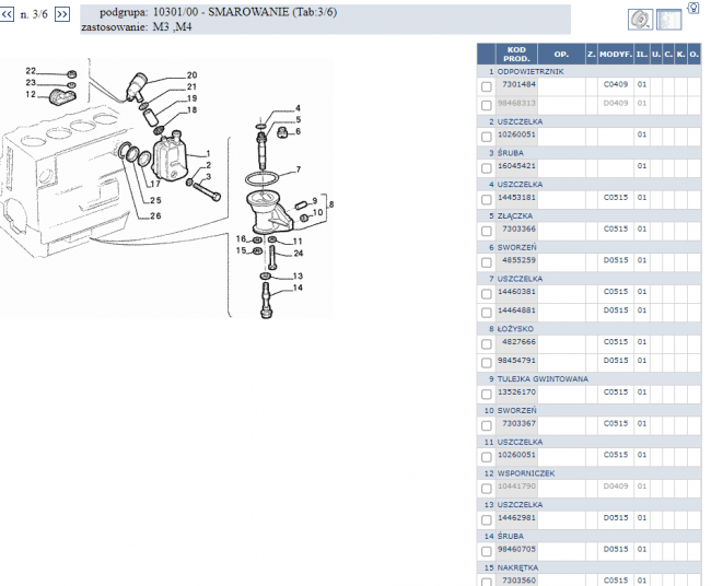

W twoim roczniku były dwa rodzaje odmy z jednym wyjściem ( do nr silnika 1501924) i z dwoma wyjściami (po nr silnika 1501924) w każdym przypadku jeden wąż odprowadza spaliny do filtra ( rys) , a w nowszym rozwiązaniu drugi wąż odprowadza wytrącony olej do miski.Niestety nie znalazłem rys.

Cześć Wam, widzę, że temat stary ale podrzucam rysunek odmy dla numeru silnika do 1501924. W załączniku.
