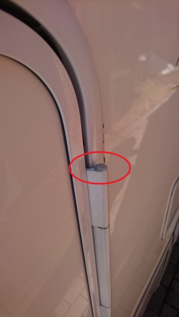

Niby temat prosty jak konstrukcja cepa. Chciałem przesmarować zawiasy garażu, bo opory już są wyczuwalne. Oczywiście aby to zrobić poprawnie wypadałoby zdjąć drzwi, oczyścić trzpienie itp. W czym problem? Te plastikowe grzybki siedzą jak przyklejone, a do tego UV zrobiło swoje i są zwyczajnie kruche.
Teraz zastanawiam się więc jak się do tego dobrać. Rozwiercić delikatnie te grzybki, aby dostać się do śrub? A może tego się nie demontuje? Nie chcę dłubać na siłę.

| Otwórz drzwi . Odkręć śruby zawiasów i po kłopocie |

Właśnie ogarnąłem temat. Na taki pomysł bym nie wpadł, tym bardziej, że znajomy utwierdził mnie w przekonaniu, że pod tymi zaślepkami są śruby na imbus.
Teraz wszystko pływa, przy okazji podregulowałem drzwi. Jeden zawias na 8 szt. był jak zapieczony. Aby go wyjąć zdjąłem drzwi, dokręciłem do niego deskę i tym sposobem ciągnąc i bujając zdołałem go wydobyć. Potem papier ścierny, szmatka, smar półstały i gotowe. |
