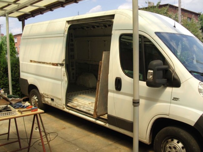

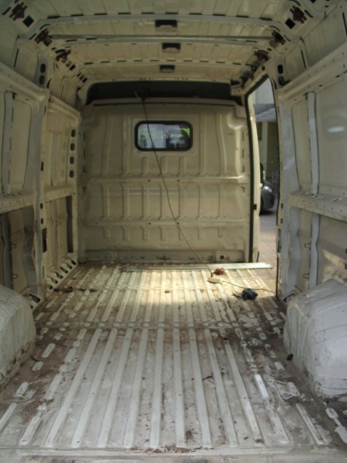

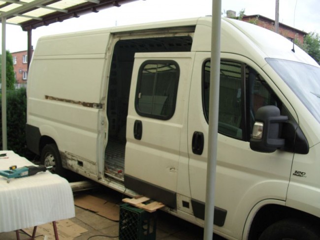

Postanowiłem zabudować blaszaka,tworząc sobie kampera,jakich wiele już zbudowano.
Po jeżdżeniu Fordem Transitem 2.5D z 86r. doszedłem do wniosku,że chcę być na wakacjach,a nie spędzać wakacji na drodze.
Wybór padł na Fiata Ducato 2,3D 2007r.L3H2,pełny blaszak.
Uważam,że dla dwóch osób(okazjonalnie 2+2)jest to wielkość którą można na co dzień zaakceptować.A poruszanie się po mieście i parkowanie jest wystarczająco bezproblemowe.
Zakładam ten temat,by inni podążający taką drogą mieli trochę łatwiej,a mnie też się przydadzą wasze podpowiedzi.
Zabudowa będzie zapewne trochę trwała,gdyż wszystko dwoma łapkami a budżet raczej skromny.
Nazwa zabudowy została wymyślona rodzinnie,szczególnie wnukom się bardzo podoba.
Casper-miły duszek-Ducato-z zewnątrz biały,zimny blaszak,wewnątrz-przytulne i ciepłe wnętrze.
To zaczynam"gonić mego króliczka"-cel jasny,termin niewiadomy,zabudowa z grubsza w głowie.

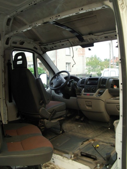

Demolka
Plik ściągnięto 192 raz(y) 116,79 KB
Demolka
Plik ściągnięto 140 raz(y) 116,02 KB
Demolka
Plik ściągnięto 141 raz(y) 89,43 KB

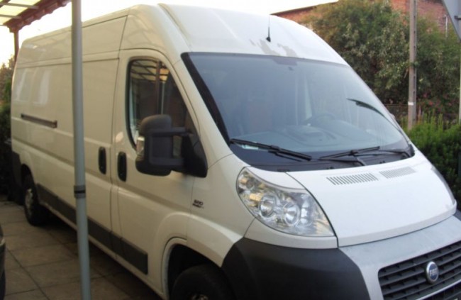

Baza,jeszcze cała
Plik ściągnięto 123 raz(y) 50,06 KB

Włodo nareszcie założyłeś temacik, teraz uchyl rąbka tajemnicy jaki plan masz w głowie na zabudowę. widzę, że drzwi zdemontowane czyżbyś kopiował pomysł tola61 na drzwi. ??. Nie ukrywam, że te drzwi Tola61 to rewelacja.

voice, Pomysł zabudowy na razie tylko z grubsza w...głowie.
W zasadzie klasycznie: Łóżko z tyłu w poprzek,po lewej od wejścia kuchnia,na przeciw łazienka,kanapka 2 osobowa stolik,odwracane fotele przednie.
Typowa klasyczna zabudowa z drobnymi udogodnieniami pod siebie i zbudowana w miarę niskonakładowo.
Małe odstepstwo-drzwi boczne obowiązkowo otwierane.
Zawsze odsuwane mnie wnerwiały,i w chwili podjęcia decyzji,że buduję,to był priorytet.
Początkowo chciałem tak jak tolo61,z dwóch drzwi suwanych.
Po rozmowie z blacharzem,który się wyśmiał(chłopie,po co mi to,w tym czasie dwie osobówki klepnę,i kasy wiecei,a u ciebie pier...a się z wynalazkiem)coś należało wymyślić,bo przeróbka spadła na moje ręce.
Wybór-drzwi od DOKI,mam je całe,tylko za krótkie,a słupek czy te czy te i tak należy wspawać.
Będą następne za przednimi żeby część kuchenna była dłuższa.
O matko jak ja to wszystko ogarnę... :gwm

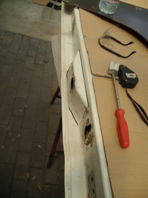

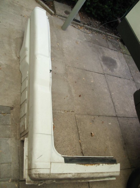

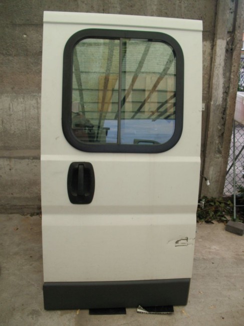

Drzwi wejściowe
Plik ściągnięto 124 raz(y) 94,43 KB
Słupek,szkoda że za krótki..
Plik ściągnięto 124 raz(y) 115,02 KB
To przetłoczenie przeszkadza,do wycięcia..
Plik ściągnięto 107 raz(y) 94,11 KB
Pirewsza przymiarka...trochę brakuje..
Plik ściągnięto 129 raz(y) 70,46 KB

Włodo apropo drzwi jak chcesz mieć otwierane to nie lepiej zastosowac drzwi z tyłu od wersji H2 , są wysokie tak samo tłoczone, z zawiasami itp...

Drzwi tylne się górą zwężaja,nie podejda :-P
Przetłoczenia poziome różnią się o 1 cm :evil:

Z tymi drzwiami od doki to świetny pomysł, nawet lepszy od tych kamperopodobnych drzwi.
Zdobyć oryginalne słupki do tych drzwi z mocowaniem zawiasów i zamka, a reszta blach to już łatwiejsza sprawa.
Bardzo podoba mi się to nietypowe w blaszanych kamperach rozwiązanie .
Przecież drzwi mogą być takie jakie są, po co dłuższe.?
Drzwi przywiozłem i słupek lewy-zdjęcia.
Tylko,doka jest w wersji H1,drzwi są niske,lewy słupek OK z zamkiem-też za krótki.
Zawiasy drzwi nalezy dorobić do słupka za drzwiami przednimi.
Tylko,wbrew pozorom,ten słupek nie zgrywa się z tymi drzwiami :gwm
Bedę musiał przerobić,zrobię fotki,następnym będzie łatwiej podjąc decyzję :shock:
Drzwi muszą być do wysokości H2,gdyż będziesz się stale kłaniał lub swą skroń deformował :-P
