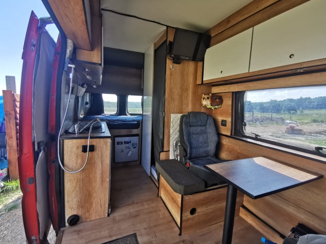

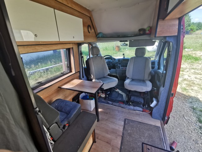

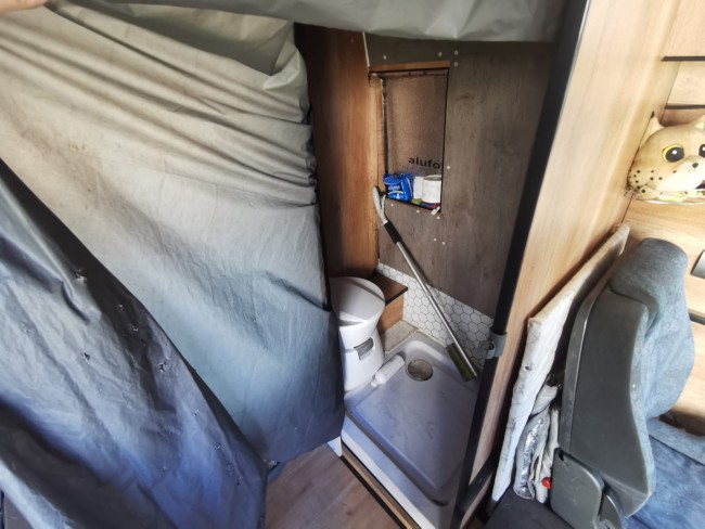

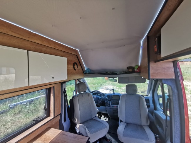

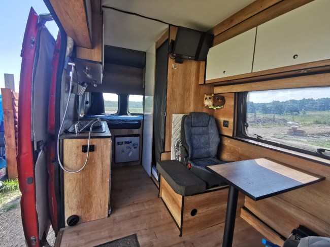

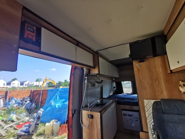

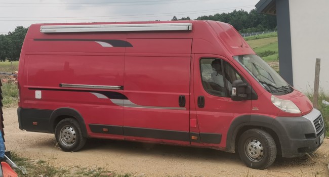

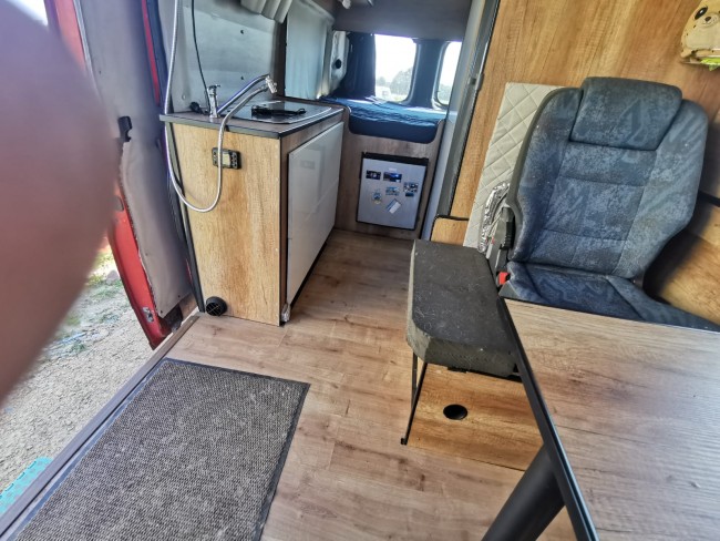

Otóz po wielu miesiacach nieobecnosci na campertamie postanowilem zaglądnąc na stare smieci.i tak jak Kaszub tak i ja popełniłem kolejnego kamperka.baza to krajowy ducato 3.0 najwiekszy i najdłuzszy,zostało jeszcze kilka rzeczy do zrobienia ,ale jest juz funkcjonalny i da sie nim podrozowac,zostało wykonczyc łazienke i zalozyc podgrzewanie wody(chinski piecyk gazowy montowany wewnatrz tylnych drzi z wylotem i poborem powietrza z zewnatrz),kamper tym razem wersja zimowa z izolacją styrodur 5cm plus alufox na szczelnie,zbiorniki wody czystej 120l(mozliwosc uzywania tylko jednego 60l -brudnej 60 litrow rowniez w srodku,podawanie brudnej do zbiornika zorganizowane automatyczna pompą zęzową,instalacja wody zrobiona za złaczkach i rurach tekalana,sprawdza sie rewelacyjnie,ogrzewanie jak to wszyscy teraz-chinskie webasto.izolacja na tyle dobra ,ze na najmniejszej wydolnosci w kwietniu jak stalismy w szaflarach pod termami i bylo chyba z 5 stopni na dworze to nie dalo sie spac ,musialem okno otwierac.
zbudowany jak to u mnie zawsze-płyta wiórowa meblowa 18mm,ale jak zawsze nie mam nic w szafkach zadnych tyłow,zadnych zbednych konstrukcji,waga na gotowo z zona i dzieckiem na pokładzie,120 litrami wody i połowa zbiornika paliwa to 3040kg,czyli mam prawie pol tony na siebie,psa i bagaze,wiec wynik chyba niezły,prawda?
a jak wyszedł ocencie sami
jakby kto sie chcial o co dopuytac to piszcie,zdjecia z budowy mam niestety tylko w zdjeciach google a tych tu nie ma jak dołaczac,specjalnie poszlem zrobic kilka teraz telefonem zeby pokazac

               No to spróbujemy telefonem
		| Plik ściągnięto 6 raz(y) 124,95 KB |
		| Plik ściągnięto 13 raz(y) 242,4 KB |
		| Plik ściągnięto 9 raz(y) 188,43 KB |
		| Plik ściągnięto 9 raz(y) 220,92 KB |
		| Plik ściągnięto 13 raz(y) 182,19 KB |
		| Plik ściągnięto 10 raz(y) 218,69 KB |
		| Plik ściągnięto 13 raz(y) 153,4 KB |
		| Plik ściągnięto 7 raz(y) 272,31 KB |

No i proszę, jak można z meblówki zbudować szybko i ładnie, gratulacje
Po obejrzeniu zdjęć mam wrażenie bardzo dużej wolnej przestrzeni, takiego luzu próżno szukać w innych zabudowach. Może to zasługa wysokiego dachu, ale jest fajnie, mini prywatka może się odbyć.

               Cześć Włodo
Właśnie przestrzeń była powodem budowy nowego, starego wziął wspólnik i latamy razem. Mam owczarka podhalańskiego i w starym po rozłożeniu łóżka na przodzie dla syna nie miał mi się gdzie pies podziac. Specjalnie nie robiłem podestu, młody mi się mieści po wyjęciu tylnego fotela i postawieniu go na ziemii(fotel trzeciego rzędu Espace) robi mi się łóżko 190 na 90,a pies ma nadal całą podłogę dla siebie. |
