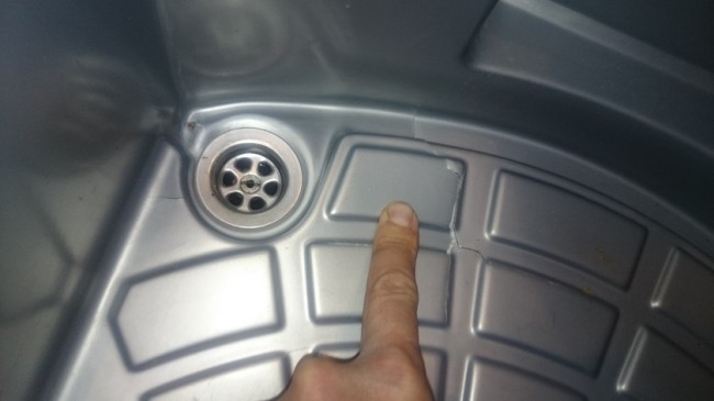

Witam
Podczas naszego pierwszego wyjazdu, po kąpieli zauważyłem, że woda wycieka małą strużką z toalety. Po oględzinach prysznica zauważyłem, że podłoga prysznica pod zlewem, w okolicy prawego odpływu jest popękana (foto) W tym miejscu w promieniu 10 cm od odpływu podłoga brodzika jest miękka, a cała reszta w miarę sztywna. Najgorsze, że miejsce gdzie jest pęknięcie jest pod zlewem, czyli tam gdzie stawiamy stopy.
Ktoś doradzi jak i czym to skleić? Od spodu dojscia brak, a wyjęcie to raczej grubsza robota.

Według mnie tylko żywica i coś tam w ta żywice zatopić, aby, to wszystko wzmocnić. Na pewno jeszcze, by trzeba było się dostać pod spód i coś podłożyć, aby się nie uginało.

A ja bym radził jak najszybciej za wszelką cenę kupić nowy brodzik, bo im starsze auto tym trudniej dostać. I prawidłowo zamontować. Bo to miękkie pod brodzikiem już teraz nic dobrego nie wróży. :( Może i trzeba naprawić podłogę. Ale na pewno trzeba to sprawdzić.
Lepienie brodzika jak nie ma podparcia jest bez sensu.

Przedmówca dobrze radzi. Dorywczo, bezbarwny silikon, ale lepiej PATEX polimer.

Dzien dobry, brodzika niestety nie mozna kleic. Prowizorycznie mozna pekniecie zakleic tasma aluminiowa, taka ktora jest uzywana przy budowie dachow. W okolicach jeziora bodenskiego (D) jest specjajista ktory pokrywa brodziki gfk. Moze w polsce bylby tez ktos co by to zrobil. My mamy ten sam problen. w karzdym razie jak latem bedziemy w Polsce bedziemy sie pytac w Mikolajkach u budownika lodzi czy by nie mogl zrobic nowej powieszchni. :? :? :? :? :? :?

Dzięki za rady. Chyba faktycznie zdecyduje się na wyrwanie chwasta :-)
Czy ktoś się orientuje gdzie w okolicach trójmiasta znajdę fachowca który wymontuje mi brodzik? Myślę, że taśma, żywica od spodu załatwią sprawę, ubytków nie mam, także powinno zadziałać. Ile może kosztować nowy brodzik?

No właśnie- jak już kupisz nowy brodzik/ używany ale szczelny to warto zadbać o podstawę pod brodzikiem bo z tego co piszesz- jeżeli się ugina to co z tego, że zamontujesz nowy jak po sezonie użytkowania - ponownie tobie strzeli...
Także robótka Ciebie czeka :bigok

Nie koniecznie,jak masz brodzik z ABS lub podobnego tworzywa,to żywica się tego nie chwyta.Nic nie podkleisz.
Przecież CAPOMAN to już przerabiał.
Jak możesz kupić nowy,to...
Jak masz go całego,to masz gotową formę,żewica,maty,itd,i masz nowy,zawsze naprawialny.

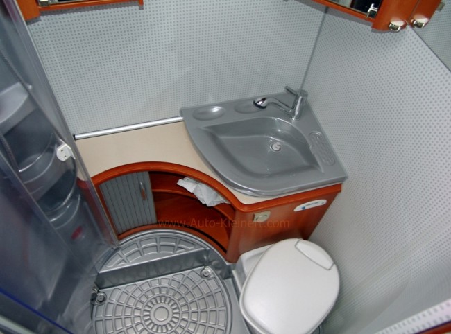

Jak widać ze zdjęcia, wymontowanie brodzika, będzie się wiązało z demontażem całej łazienki, także trzeba odkręcić ściankę od strony wejścia. Podstawę pod brodzik można wykonać ze styropianu (styrodur) i pianki montażowej, ze szczególną uwagą miejsc gdzie się stoi i bocznych wyobleń. Wykonanie brodzika z laminatu jest możliwe, ale też nie będzie tanie. Niestety, chcąc mieć dobrze wykonane, to tyłka szkłem się nie wytrze.

Poszukaj w pobliżu kogoś kto się trudni naprawą, lub wykonywaniem z laminatu kadłubów łodzi.Kolor żelkotu dobierze Ci jaki będziesz chciał.

dowiedz się ile kosztuje nowy ,jeśli w tysiącach to można by zrobić z laminatu ale tanio nie będzie gdzieś ok 1 tyś.zł trzeba zrobić formę i z niej brodzik a laminat tani nie jest
