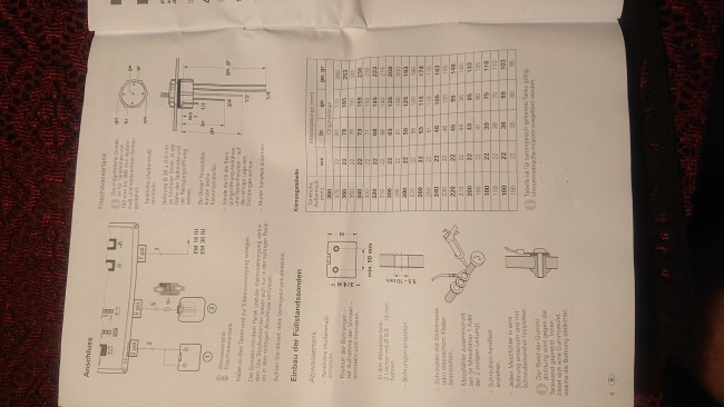

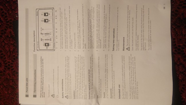

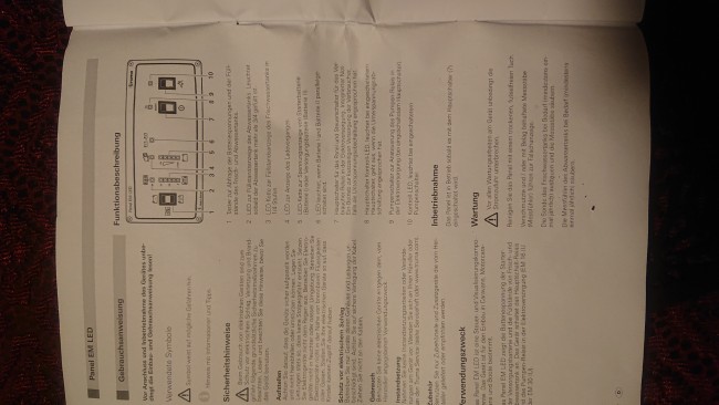

Mam instrukcję w pdf to tego energobloku ma 3 mega i nie mogę jej przesłać na forum dziś pod strachem że spalę nowy panel wziołem zasilacz regulowany i podłaczyłem , diody swiecą jednak bałem się zwiększyć natężenia więc nie było pełnych wskazań . Myslę że po podłączeniu do instalacji będzie pracował prawidłowo. przeglądnołem cała instrukcję i skrót BCO występuje tylko w tym jednym miejscu
Daj chociaż link a międzyczasie zmniejsz zdjęcia w Paincie i dodaj tutaj.

https://manualzz.com/doc/5731800/electronic-management-em-16-iu

Wysłany: 2021-03-23, 20:02
manual do panela
