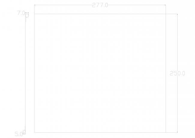

Mechanizmy markizy udało się, mam nadzieję, że skutecznie, zreanimować.
Tak naprawdę to się okaże po założeniu pokrycia.
Markiza to Omnistor, ale nalepka z typem jest kompletnie nieczytelna.
Wymiary mojej tkaniny to 2,77 x 2,5
Kedra , a właściwie rdzeń,od strony rolki nawijającej ma 5 mm średnicy, a ze strony przeciwnej 7 mm.
