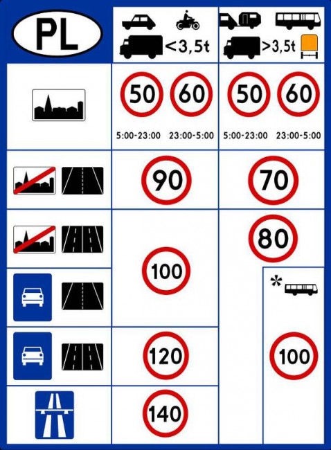

goreip napisał/a:
Z tego co czytalem to chyba kampery maja ograniczenia predkosci,
Nie ma specjalnych ograniczeń dla kamperów, w kodeksie są limity prędkości dla poszczególnych typów pojazdów. (wiele razy tu wałkowane).
osobowe i ciężarowe do 3,5t - 50/60/90/100/120/140 km/h
Wszystkie inne 50/60/70/80 (+100 dla niektórych autobusów na autostradzie).
Kamper, jako specjalny kempingowy, nie jest ani osobowym, ani ciężarowym, mimo że poniżej 3,5t. Teren zabudowany 50 (w nocy 60), poza 70, autostrady i ekspresowe 80.
Tyle przepisy, a jak są przestrzegane to widać na drogach, ciężarówki wszędzie jadą do odcięcia przy 90 i nikt się tym nie przejmuje.
Plik ściągnięto 10 raz(y) 70,67 KB

Nie ma już w nocy 60. Niedawno ujednolicono przepisy i jest przez okrągłą dobę 50 w terenie zabudowanym.
Poza tym skąd wziąłeś przepis że kamper ma ograniczenia prędkości 70/80? Przecież to jest jak zwykły bus czy nawet osobówka. Jest poniżej 3,5t więc ma 50/90/140

Kamper jest pojazdem specjalnym co jest zapisane w dowodzie rejestracyjnym. Przynajmniej ja tak mam i ograniczenia prędkości 70/80 są obowiązujące . (Przynajmniej w Polsce). Nie ma znaczenia czy to jest blaszak czy plastik.

Doczytałem, bo przyznam, że byłem świecie przekonany, że kamper podlega pod osobówkę. Odpowiedź jednak nie jest jednoznaczna. Wszystko zależy co jest wpisane w DR i jaka była wydana homologacja. A to już nie jest takie oczywiste i kamper jeden jest jak osobówka a inny jako specjalny

Pozwolę się nie zgodzić z Tobą. To czy jest to samochód osobowy czy też ciężarowy jest wyraźnie określone w homologacji pojazdu i ta informacja jest zawarta w COC czyli oświadczeniu producenta o zgodności z homologacją. Taki dokument jest niezbędny podczas pierwszej rejestracji pojazdu. Informacja że jest to pojazd kempingowy jest określony w punkcie 38 tego dokumentu.
Ale w tym samym dokumencie na początku jest określenie: kategoria pojazdu. Zazwyczaj jest zapis M1.
A zapis M1 oznacza:
Pojazdy kategorii M to pojazdy silnikowe zaprojektowane i skonstruowane głównie do przewozu osób i ich bagażu. Kategorię M dzielimy na:
M1 - pojazdy mające nie więcej niż osiem miejsc siedzących poza miejscem siedzącym kierowcy.
M2 - pojazdy o masie maksymalnej nieprzekraczającej 5 ton, mające więcej niż osiem miejsc siedzących poza miejscem siedzącym kierowcy.
M3 - pojazdy o masie maksymalnej przekraczającej 5 ton, mające więcej niż osiem miejsc siedzących poza miejscem siedzącym kierowcy.
I ta literka M1 powoduje że płacimy akcyzę
Ale literka N mówi że mamy do czynienia z pojazdem ciężarowym.

Jest 60km/h w nocy, zmiana jeszcze nie weszła. Było to w komplecie z bezwzględnym pierwszeństwem pieszych, zmianami w przeglądach itd. Miało wejść od 1 lipca 2020, później od 1 stycznia 2021, aktualnie data wejścia w życie tych zmian to 1 czerwca b.r., ale to poszło do senatu, jeszcze nad tym pracują, więc wszystko jest możliwe. Znając naszych specjalistów to mogą wprowadzić poprawkę np. "maksymalna dozwolona prędkość 42,57 km/h, nie dotyczy samochodów czerwonych jeśli kierowca jest blondynem".

Noga z gazu - bez tej 100ki
3. Prędkość dopuszczalna poza obszarem zabudowanym, z zastrzeżeniem ust. 4,
wynosi w przypadku:
1) samochodu osobowego, motocykla lub samochodu ciężarowego o dopuszczalnej masie całkowitej nieprzekraczającej 3,5 t:
a) na autostradzie – 140 km/h,
b) na drodze ekspresowej dwujezdniowej – 120 km/h,
c) na drodze ekspresowej jednojezdniowej oraz na drodze dwujezdniowej co
najmniej o dwóch pasach przeznaczonych dla każdego kierunku ruchu – 100 km/h,
d) na pozostałych drogach – 90 km/h;
2) zespołu pojazdów lub pojazdu niewymienionego w pkt 1:
a) na autostradzie, drodze ekspresowej lub drodze dwujezdniowej co najmniej o dwóch pasach przeznaczonych dla każdego kierunku ruchu – 80 km/h,
b) na pozostałych drogach – 70 km/h.
4. Dopuszczalna prędkość autobusu spełniającego dodatkowe warunki
techniczne określone w przepisach, o których mowa w art. 66 ust. 5, na autostradzie
i drodze ekspresowej wynosi 100 km/h.
PORD art. 20 pkt.3 ust. 2 https://isap.sejm.gov.pl/isap.nsf/download.xsp/WDU19970980602/U/D19970602Lj.pdf
