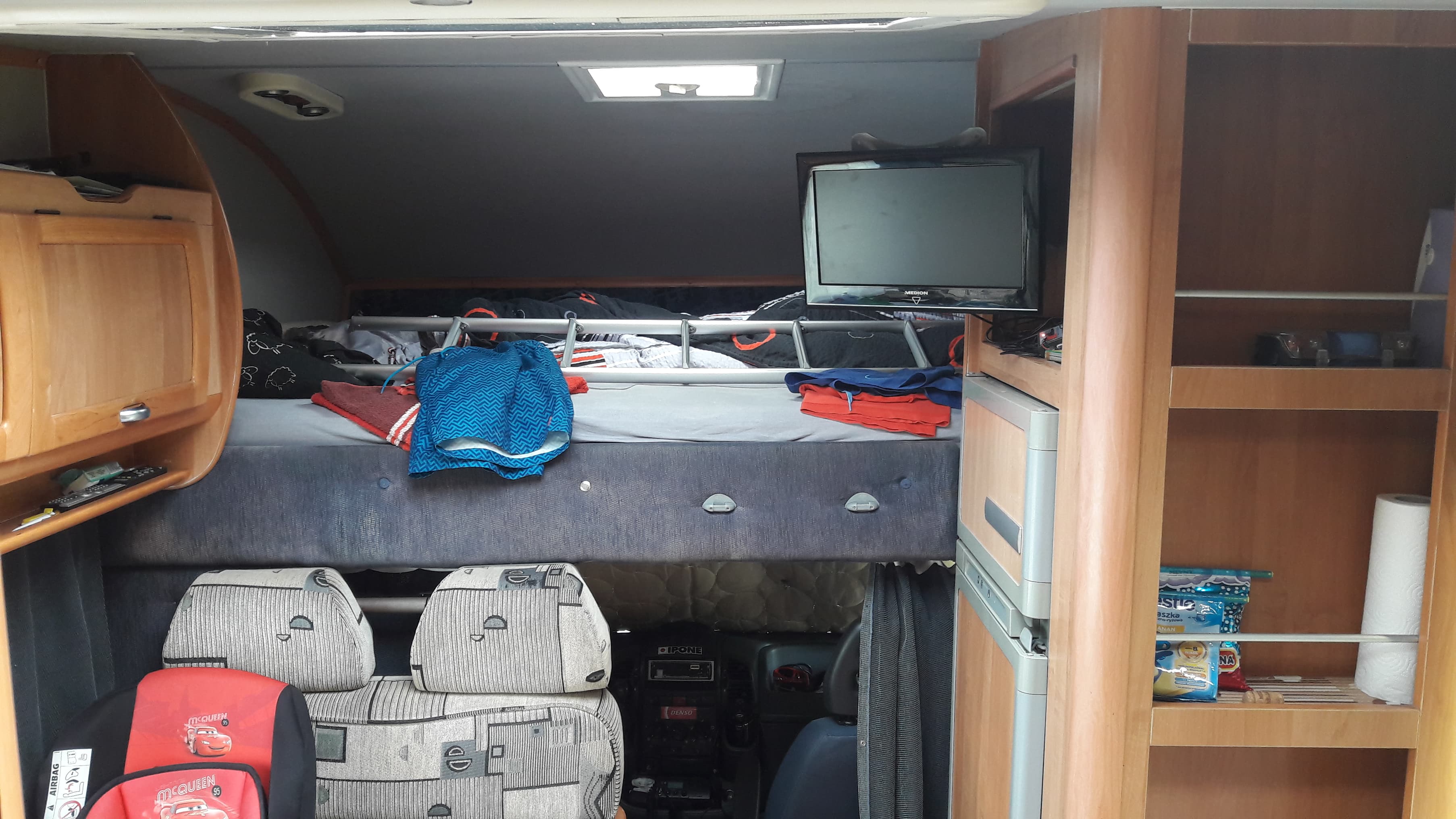

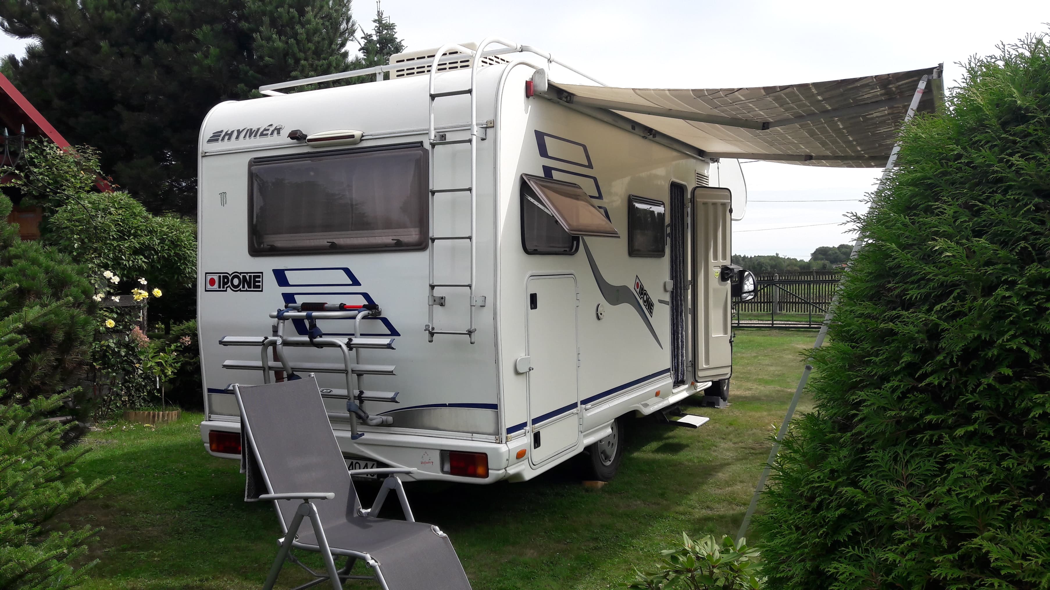

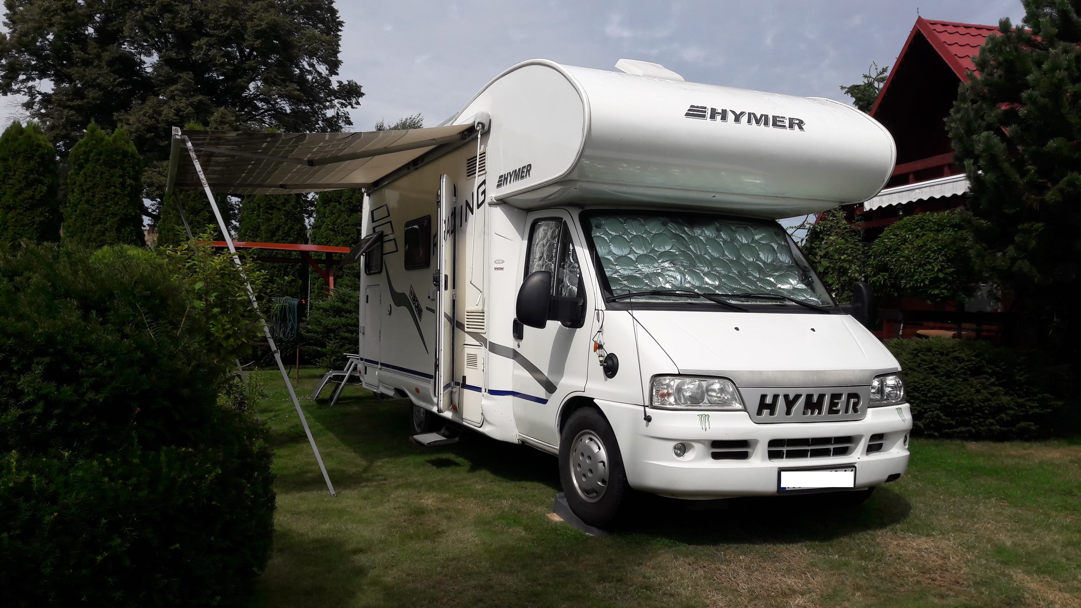

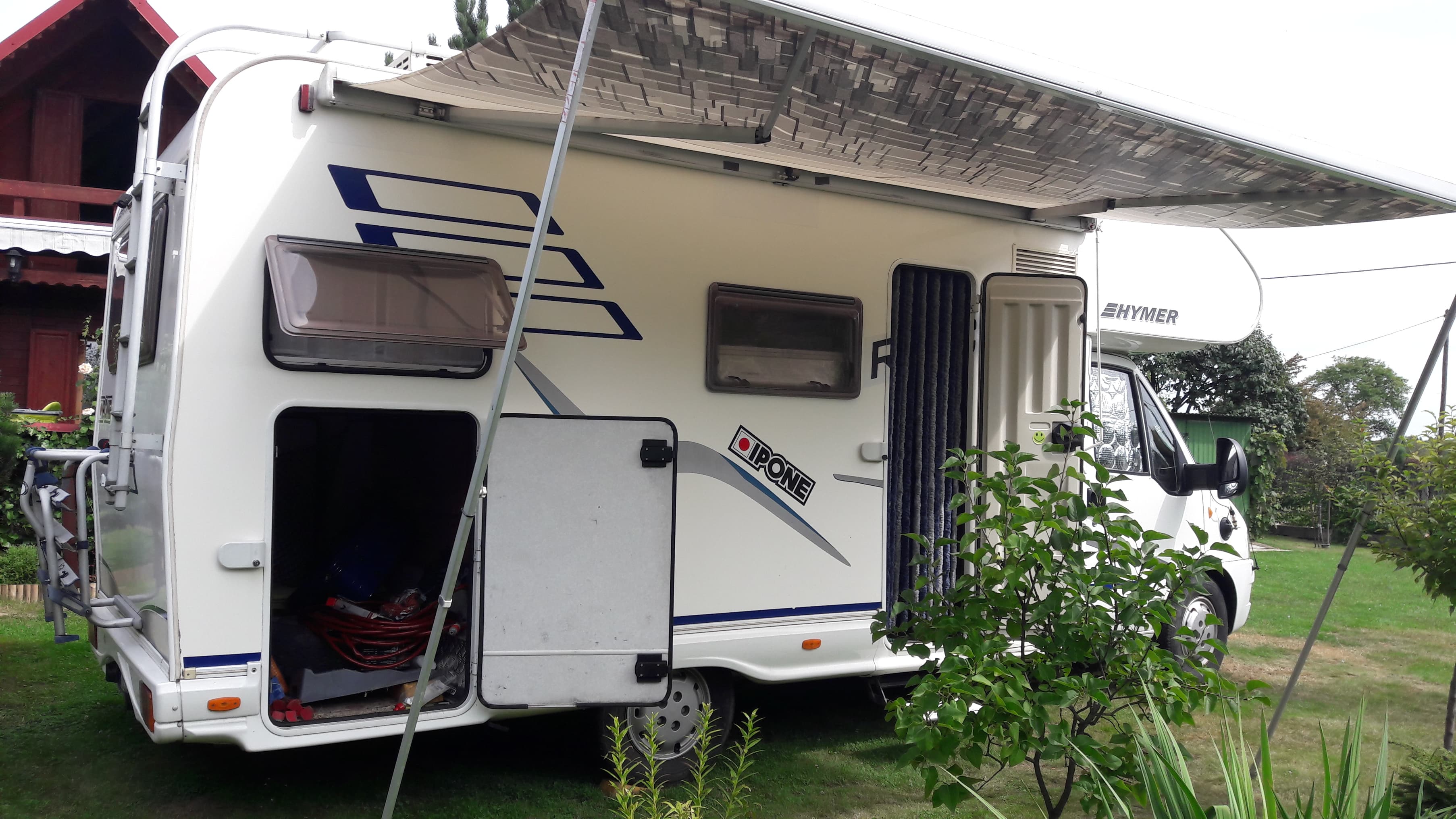

tylko takie fotki mam

Najlepiej pomacać, powąchać bo ze zdjęcia to niewiele widać...
Wszystkie narożniki, zakamarki, okna, podłogę od spodu po całym obwodzie ścian itd
Na dodatek kupowanie zimą nie jest dobre bo nie czujesz wilgoci... Jak jest cieplej na dworze a szczególnie jak słońce nagrzeje to wtedy aż dech zapiera jak cos wania...
Zimą możesz włączyć ogrzewanie ale wtedy i tak będzie czuć wilgoć bo kamer w tym okresie jest sam w sobie zawilgocony...

Ze zdjęć to bardziej wygląda na włoską zabudowę niż na Hymera ?
Najlepiej podjechać do serwisu kamperowego na badanie szczelności lepiej wydać 400-500 zł niż zrobić wtopę. |

Który to jest rocznik Hymera i jaki jest jego symbol? Malowidła mi nie pasują do żadnego.
Z moich spostrzeżeń alkowa istotnie była naprawiana. Dziwi mnie trochę fakt że nie ma w alkowie żadnego okna bocznego.
Na reedycji foto zaznaczyłem dowody i niepokoje:
Zaciek-plama, granica odcieni lakierów i łączenie listwy.
To że zostało to zrobione nie dyskwalifikuje egzemplarza, potrzebna jest organoleptyczna ocena stanu obecnego i technologicznej poprawności naprawy.
Kampery strasznie poszły z cenami w górę w wyniku pandemii która zaatakowała przede wszystkim media. Niech je zeżre wszystkie a kampery zostawi w spokoju.
