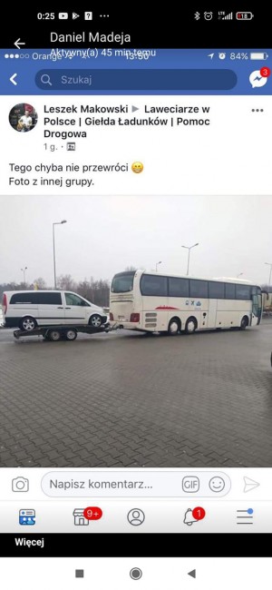

Problem nr 1 czy autobusem mogę ciągnąć lawetę?
TAK, w trakcie zakupu należy sprawdzić w dowodzie rejestracyjnym pola O.1 lub O.2
temat został potwierdzony na grupie zrzeszającej kierowców autobusów: https://www.facebook.com/...955873817884552
Są autobusy które mają w dowodzie rejestracyjnym wpisane na haku nawet i 3,5 tony, co pozwala ciągnąć niemal dowolne auto osobowe

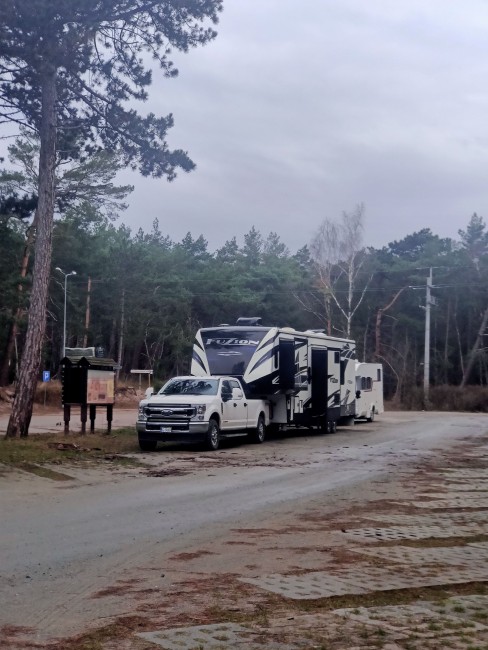

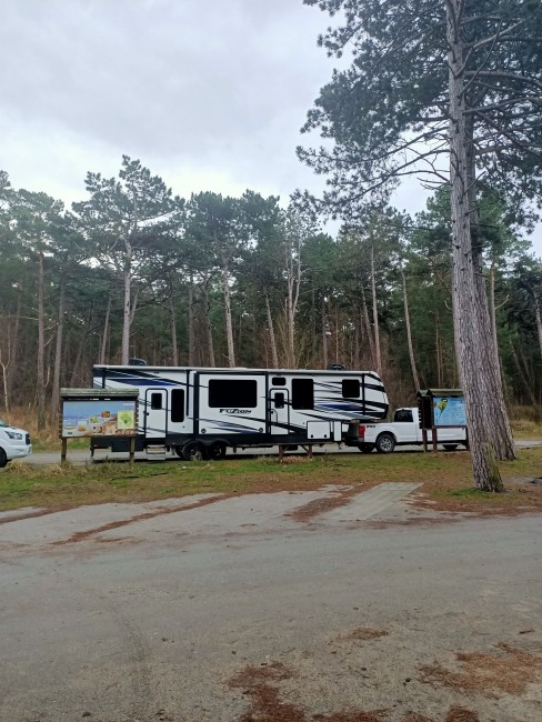

Jakbym miał coś poradzić to pickup'a (jakiś Ford F150, czy choćby zwykła Navara) , do tego siodło na pakę i naczepa kempingowa w stylu amerykańskim. Jestem prawie pewien, że taka naczepa ma więcej miejsca w środku od autobusu, a cały zestaw nie będzie od autobusu dłuższy.
Prowadzenie pickup'a z naczepą o wiele wygodniejsze i na pewno poręczniejsze, a w zestawie jest już pojazd do poruszania się wokół komina.
Spotkałem takiego w grudniu ub.roku w Piaskach na Mierzei :shock: ..rozsuwane ściany..podobał mi się :ok
