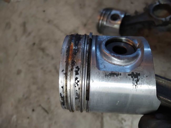

Od wczoraj jestem szczęśliwym(jeszcze :D) posiadaczem Fiata Ducato rocznik 87 z silnikiem 2.5 TD. I tutaj póki co leży główny problem, a mianowicie silnik. Auto kupiłem z częściowo rozebranym silnikiem. Zdjęta jest głowica, miska olejowa. Poprzedni właściciel mówił, że auto mu nagle stanęło podczas jazdy. Z moich obserwacji wynika, że przeskoczył rozrząd i miał bliższe spotkanie z zaworami (na zdjęciu wyraźnie widać, odbite zawory na cylindrze 1 i 4. Do tego na cyl. 2 był pęknięty pierścien olejowy, ale mógł on się uszkodzić przy tym uderzeniu.
Plan na silnik mam taki, żeby zrobić mu generalke. Tzn nowe tłoki, szlif cylindrów, wału i nowe panewki. Głowica widać, że jest po regeracji. Ma jednak na wałku takie jakby przebarwienia, nie czuć tego prawie nic pod palcem. Jak myślicie od czego to jest i czy da radę na tym jeździć? Poprzedni właścicel robił jakiś tam remont. Głowica wiadomo dockontroli, pewnie zawory do wymiany. Turbina wydaje się nie mieć dużych luzów, ale też się liczę z regeneracją. Problemem możę być mała wrzera w cylindrze 3(zaznaczona zdjęciu). Muszę się upewnić czy nie jest to za głębokie. Nadwymiarowy tłok ma +0.6mm. Dziura jest raczej wynikiem korozji, a nie przerysowania czymś twardym. To już chyba musi ocenić zakład który robi szlify.

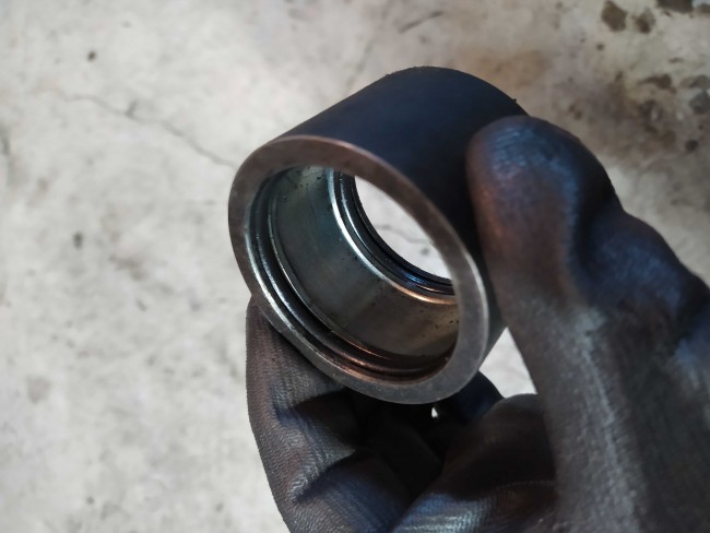

Na ostatnim zdjęciu mam coś czego jeszcze nie rozgryzłem do czego to może być, w środku tej tulejki są dwa oringi, jeśli ktoś wie, będę wdzięczny za info ;)

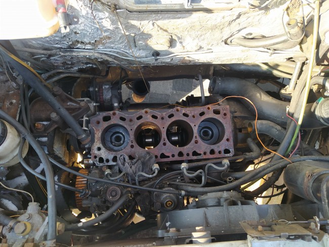

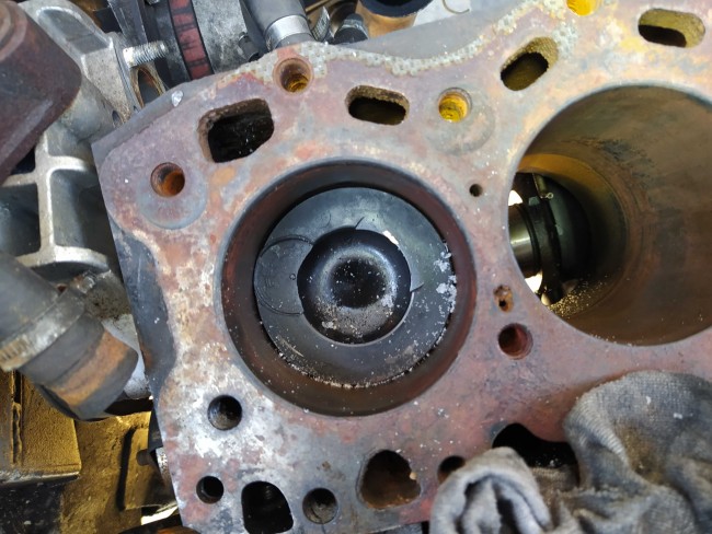

Blok silnika
Plik ściągnięto 19 raz(y) 955,45 KB
Ubytek w cylindrze
Plik ściągnięto 15 raz(y) 753,61 KB

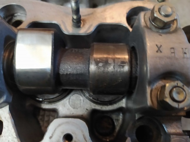

Odbity zawór
Plik ściągnięto 7 raz(y) 555,62 KB

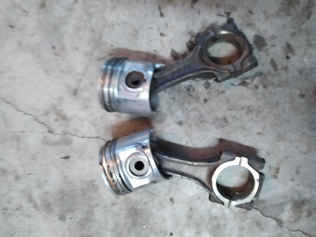

Tłoki
Plik ściągnięto 9 raz(y) 310,09 KB
Pęknięty pierścień olejowy
Plik ściągnięto 6 raz(y) 305,57 KB

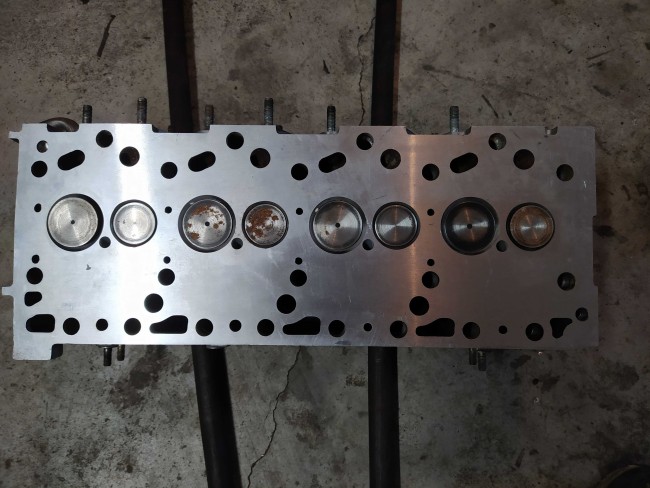

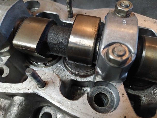

Głowica
Plik ściągnięto 10 raz(y) 558,19 KB

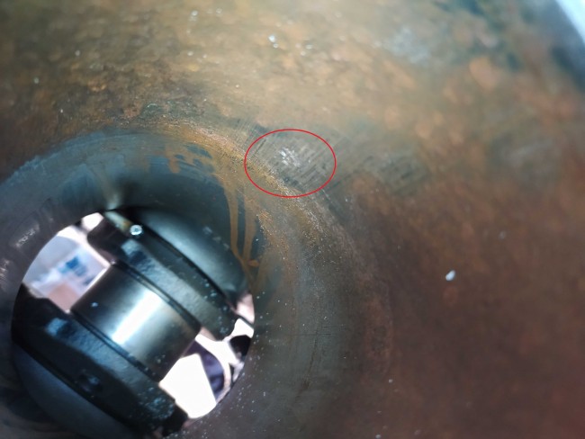

Czy takie przebarwienia są ok?
Plik ściągnięto 8 raz(y) 542,86 KB
przebarwienia cd.
Plik ściągnięto 12 raz(y) 273,18 KB

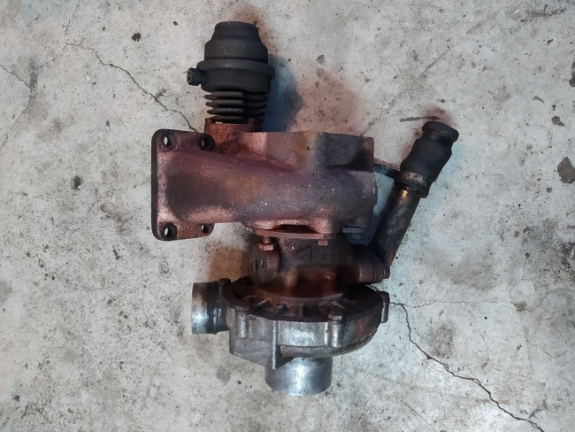

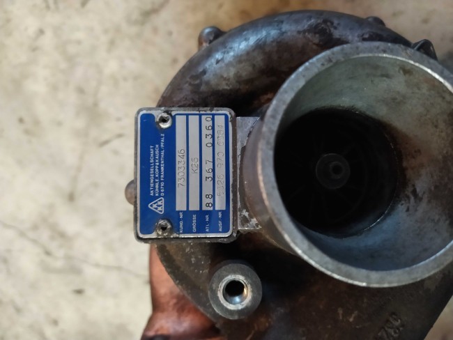

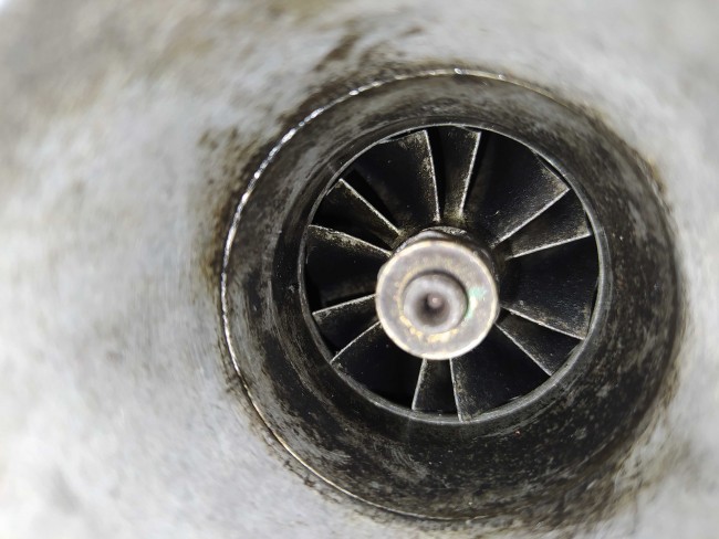

turbo
Plik ściągnięto 5 raz(y) 960,82 KB
widać, że minimalnie ocierało...
Plik ściągnięto 10 raz(y) 493,57 KB

turbo numery
Plik ściągnięto 11 raz(y) 318,91 KB

Po kolizji tłoków z zaworami bardzo często do wymiany kwalifikują sie również korbowody.
Remont silnika:
- tutaj musiałby to ocenić jakiś spec po oględzinach wszystkiego i dokonaniu pomiarów czy to jeszcze jest sens. Korozja na tulejach cylindrowych, co tam z wału wyjdzie, panewki, uszczelniacze, głowica itp Pies wie ile to stało w takim stanie, czy wtryski ruszą, w jakim stanie jest pompa wtryskowa i czy w ogóle silnik jest kpl.
To się mogą z tego grube tysiące zrobić, kwoty przekraczające zakup kolejnego silnika kilkukrotnie.
Podejrzewam że poprzedni właściciel wiedział o tym doskonale ile ta impreza wyniesie i się tego pozbył tak jak stoi.
Także najpierw wycena, potem decyzja co dalej.

Piasek1 napisał/a:
Po kolizji tłoków z zaworami bardzo często do wymiany kwalifikują sie również korbowody...
mi się wydaje, że może być trochę inaczej. dawno temu miałem takie zdarzenie (zerwanie paska), kiedy to nastąpił konflikt zawory-tłok, jednak na postoju, przy wolnych obrotach.
wałek rozrządu mamy na dole i dźwigienki zaworowe są poruszane przez długie laski popychaczy, które są najmniej trwałym elementem w tym układzie i przy takim zdarzeniu wyginają się.
w moim przypadku wystarczyło wymienić chyba trzy laski i nawet obeszło się bez zdejmowania głowicy.

Cyryl napisał/a:
W Duksach wszystkie silniki to OHC (wałek rozrządu w głowicy napędza bezpośrednio szklanki popychaczy). Wałek na dole to raczej amerykańskie autka ;)

Cyryl
Dołączył: 03 Paź 2009
Piwa: 321/19
Wysłany: 2021-02-16, 09:49
ja miałem Citroena C25 i wałek był na dole, długie popychacze, dźwigienki zaworowe, a regulacja zaworów śrubokrętem i 13 jak w Żuku.

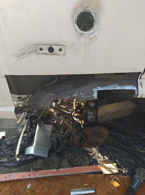

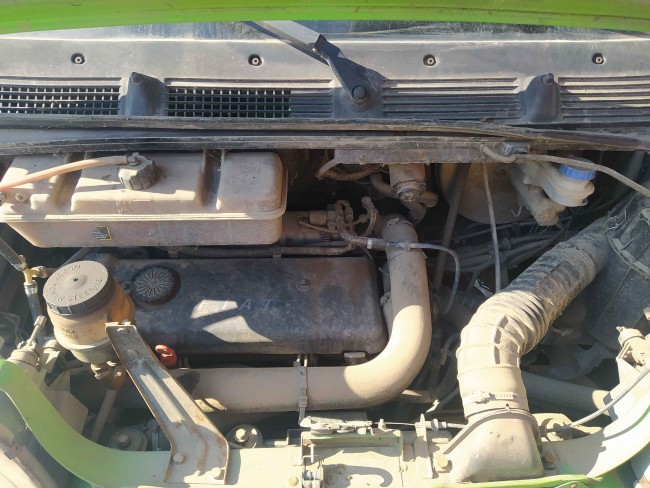

Żeby nie było, że nic się nie dzieje, małe update ;)

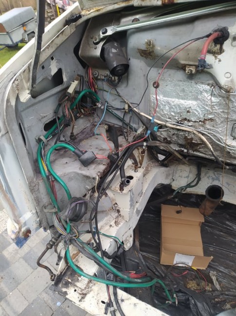

Postawiłem jednak na zakup całe busa (Ducato II 2.5 TDI), zgnite podłużnice, ale silnik wydaje się ok. Od 8 lat w PL jeden właściciel, wcześniej bus jeździł jako auto serwisowe w Fend'zie w Niemczech, także raczej dobrze serwisowane. Przywiezione z przebiegiem 300 tyś. km, obecnie 330. Poprzedni właściciel używał auta na gospodarstwie do drobnych prac. Oczywiście silnik będzie uszczelniony przed montażem. Ale chodzi ładnie.

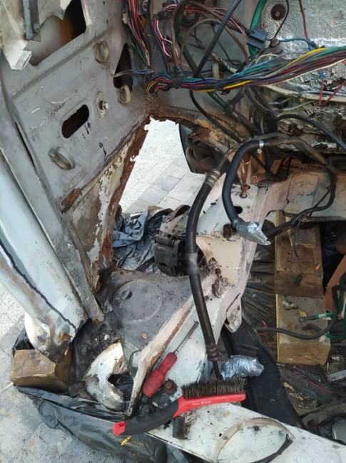

Zanim wezmę się za przekładkę, musze dojść do ładu z blacharką. Podłużnice są nie ruszone. Z blachami w koło trochę gorzej, ale spokojnie do odratowania. Jest małe sito, ale rdza jest miejscowa. Zacząłem już to robić(na razie brak zdjęć z postępów, wrzucę następnym razem) i po wycięciu skorodowanych miejsc jest zdrowa blacha, także spawa się dobrze. Łatka po łatce :lol:
Ogólnie do zrobienia oba nadkola, lewe za które się zabrałem w pierwszej kolejności wygląda gorzej. Zamówiłem już poszycie błotnika, też wymienię, choć nie jest najgorsze. Wyzwaniem będzie podszybie od strony kierowcy, trzeba będzie wyciągnąć szybę, ale myślę, że dam radę. Wszystko robię sam, w sumie pierwszy raz, ale nie jest to jakaś sztuka. Póki co nie natknąłem się na jakieś finezyjne kształty do wspawania :wyszczerzony:
Po ogarnięciu blacharki(chciałbym do dwóch tygodni) przyjdzie czas na silnik. Postaram się wszystko opisać po kolei jak wygląda swap na 2.5 TDI.
PS. Stary silnik 2.5 TD pójdzie na części, także jak ktoś coś czegoś potrzebuje to pisać śmiało, kilka części na pewno jeszcze pojeździ. Skrzynie póki co nie sprzedaję. Spróbuje ją zaadoptować do nowego silnika, jednak chciałbym mieć oryginalną wajhę od biegów :-P
Dwa pierwsze zdjęcia po kliknięciu odróca się tak jak powinny być.
Silnik trochę przykurzony, ale będzie jak nówka :)

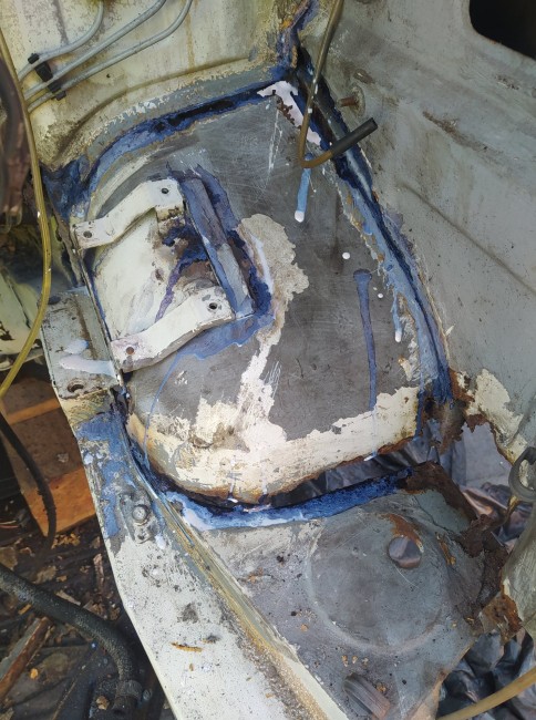

Plik ściągnięto 9 raz(y) 700,22 KB

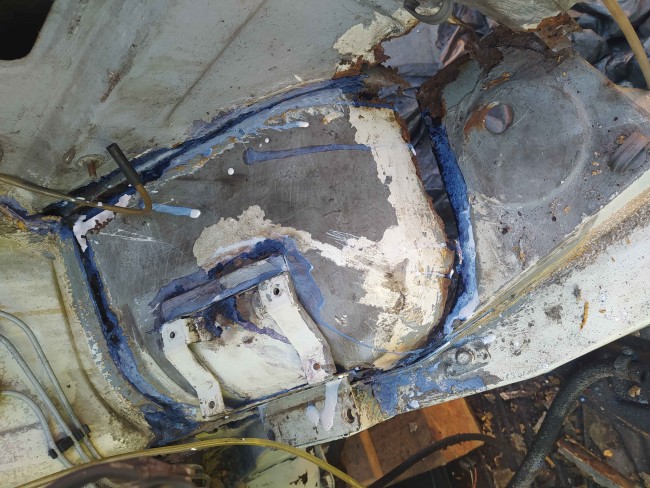

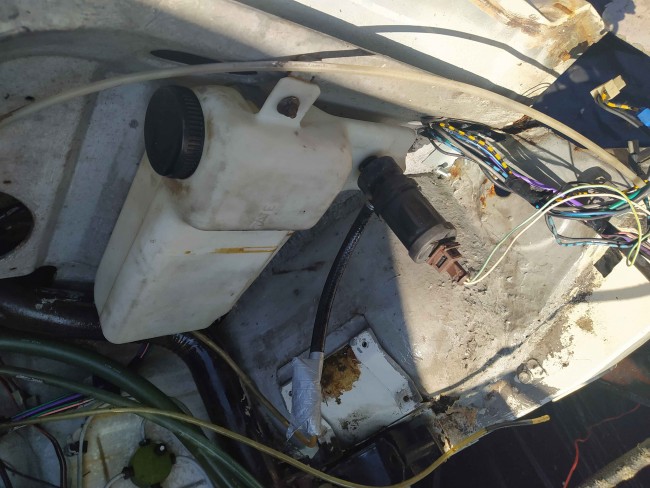

Lewe nadkole. Ktoś łatał to żywicą i włóknem szklanym... będzie zdrowa blacha!
Plik ściągnięto 20 raz(y) 558,17 KB
Nadkole po ściągnięciu tego badziewia. Profilaktycznie nałożyłem neutralizator rdzy, miało być tylko w jakieś zagłębienia, ale mnie poniosło :D
Plik ściągnięto 17 raz(y) 1 MB

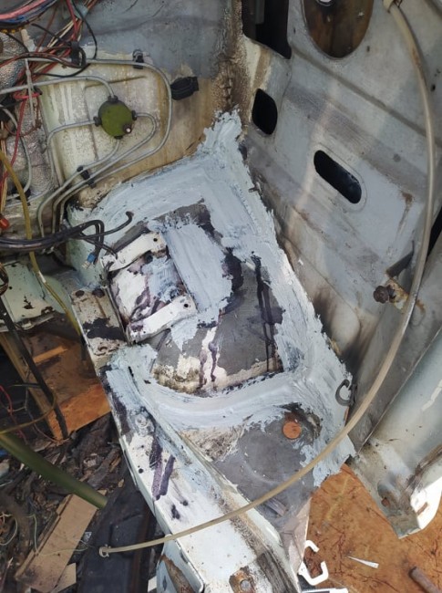

Mały update, żeby nie było, że nic się nie dzieje :-P

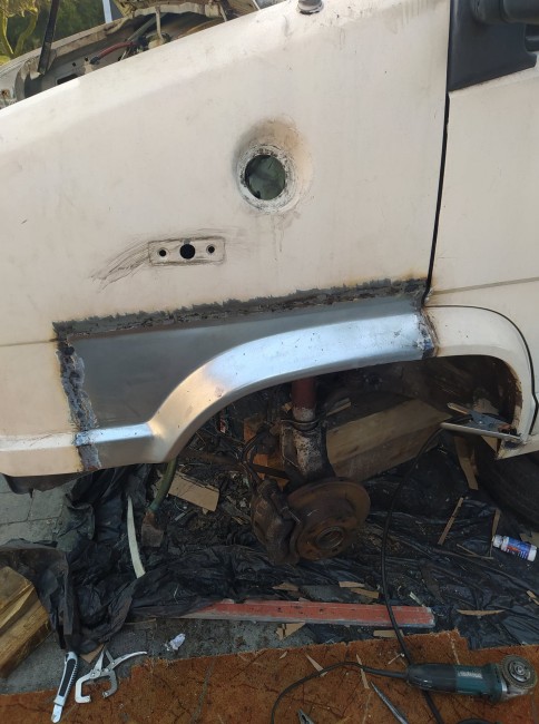

Prawa strona gotowa! (zdjęcia poniżej).

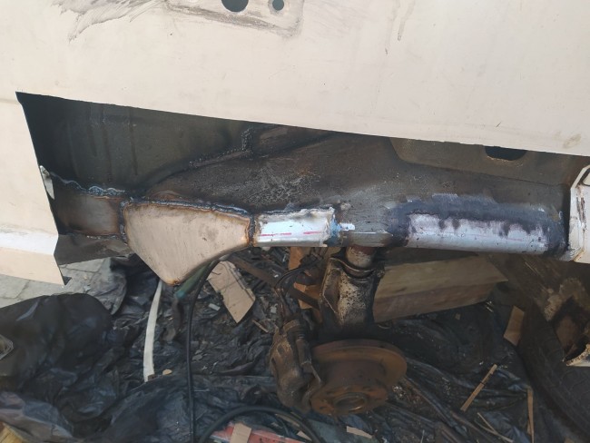

Było trochę lepienia, dużo małych ognisk, ale wszystko zażegnane. Wstawiona reperaturka błotnika.
Aktualnie walczę z drugą stroną. Wygląda to podobnie. Na bazie aktualnych doświadczeń stwierdziłem, że wytnę nadkole(aa najpierw wyciąłem podstawę akumulatora, zrobię nową, prosty kształt). Na bazie starego nadkola zrobię z kilku wygiętych blach nowe. Mocno ułatwi mi to odbudowę jego okolic, które także są nadgryzione. Reperaturki błotnika raczej nie planuje tutaj wymieniać. Możliwe, że trzeba będzie wstawić reperaturkę za błotnikiem(ten łuk który idzie pod drzwiami w dół). Kosztuje jakieś 80zł.
Póki co koszty nie są wielkie. Reperaturka lewego błotnika kosztowała coś koło 150zł. Wszystkie spawy zabezpieczam masą uszczelniającą z obu stron(koszt masy jakieś 30zł). Do środka nadkola jak pod całe podwozie pójdzie baranek oczywiście. Środek błotnika zakonserwowany kilka razy preparatem do profili zamkniętych(jakieś 20zł puszka).
Jeśli kogoś ciekawi, to reperaturka jest cieńsza jakieś 0,3-0,4mm od oryginalnego błotnika, stąd szybciej potem rdzewieją. Myślę, że dobra(i regularna!) konserwacja od środka powinna załatwić problem na lata. Od zewnątrz póki co pomalowałem ją podkładem antykorozyjnym. Potem chyba to ściągne i pójdzie podkład epoksydowy na całą kabinę, podkład akrylowy i lakier.
To chyba narazie tyle :D Biorę się za drugą stronę i dam znać jak będzie jakiś rezultat.
Po prawej stronie zostaną jeszcze okolice szyby, które też warto zrobić teraz i mieć spokój.
PS. zdjęcia są troche nie pokolei, ale już chyba ogarnąłem temat, od nastepnego razu obiecuję poprawę ;)

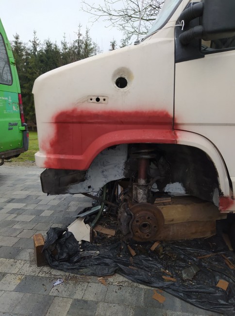

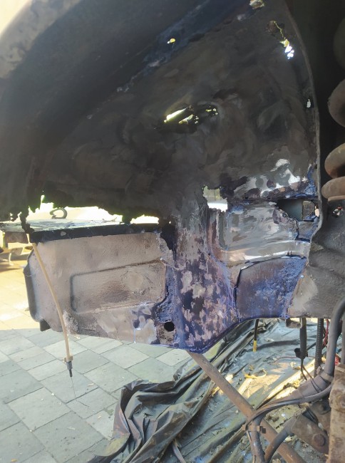

Błotnik lewy przed
Plik ściągnięto 11 raz(y) 443,22 KB
Błotnik lewy od strony nadkola przed pracami.
Plik ściągnięto 7 raz(y) 263,24 KB
Tak wygląda nadkole po reanimacji
Plik ściągnięto 9 raz(y) 94,58 KB
Błotnik w podkładzie
Plik ściągnięto 8 raz(y) 274,17 KB
Reperaturka wspawana
Plik ściągnięto 8 raz(y) 263,1 KB
Nadkole reanimowane od środka
Plik ściągnięto 14 raz(y) 192,81 KB
Wycięty błotnik
Plik ściągnięto 8 raz(y) 279,44 KB
Prawe nadkole przed pracami
Plik ściągnięto 14 raz(y) 99,47 KB
