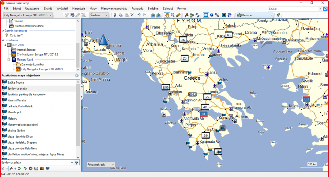

Na prośbę niektórych forumowiczów podaję instrukcję jak przesłać dane z mapy Google'a do nawigacji Garmina.
Użytkownik nawigacji Garmina powinien do planowania wyjazdów używać bezpłatnego programu BaseCamp dostępnego tutaj. Zachęcam do używania tego programu nawet tych, którzy nie mają nawigacji Garmina. Można w nim zainstalować darmowe mapy (stąd) i trzymać w nim swoją bazę danych ciekawych miejscówek.
Przesłanie danych z Google My Maps do nawigacji Garmina odbywa się w trzech etapach:
1/ Eksport danych z My Maps do pliku kml/kmz
2/ Import pliku kml/kmz do programu BaseCamp
3/ Wysłanie danych z BaseCampa do Garmina
cdn.
Okno programu BaseCamp
Plik ściągnięto 73 raz(y) 291,33 KB

ad 2/
Otworzyć program BaseCamp,
wybrać "Mój zbiór" w Bibliotece (w górnej części lewej strony),
kliknąć w menu w "Plik",
następnie kliknąć w "Importuj do "Mój zbiór"... Ctrl+I",
wybrać plik "Przykładowa mapa miejscówek.kmz" i kliknąć w "Otwórz".
Na chwilę pojawi się okienko "Importowanie danych",
po zakończeniu importowania w "Moim zbiorze" pojawi się nowa lista - "Przykładowa mapa miejscówek".

ad 3/
Przy otwartym programie BaseCamp podłączyć nawigację do komputera kablem USB.
Po dłuższej chwili powinno być widoczne nuvi... wraz z kartą pamięci Memory Card w "Urządzeniach" (na dole górnej części lewej strony). Oznaczać to będzie, że nawigacja została prawidłowo podłączona do komputera.
Następnie zaznaczyć listę "Przykładowa mapa miejscówek",
nacisnąć prawym guzikiem myszy,
wybrać "Wyślij do...",
wybrać "Dane użytkownika" pod Memory Card.
Miejscówki z mapy powinny teraz być widoczne w nawigacji w Ulubionych/Zapisanych.
