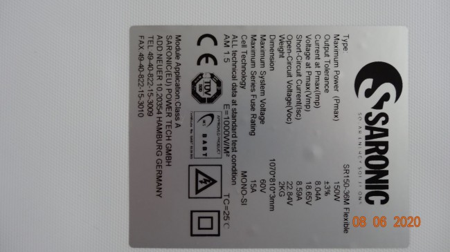

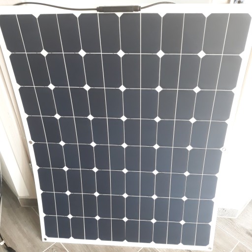

Mam prośbę, muszę pilnie dokonać wyboru który z tych paneli będzie lepszy na mój dach. To kamper Weinsberg MQH601, czyli wysoki blaszak z nadbudową plastikową, razem we wnętrzu wysokość 2,45 cm na zewnątrz aż 3,25 cm. Szukałem długo solara najmocniejszego, mogącego się zmieścić w odległość pomiędzy oknami dachowymi, a tam tylko 143 cm. Z uwagi na wysokość nie chciałem montować sztywnego o wadze ok.12 kg, a najmocniejsze flex o wadze ok.3 kg na rynku są te ETFE 110W Prestige, które mają 106 cm, mocniejsze 160W już mają długość 148 cm.
Ale znalazłem w firmie ECOsystem panel idealny dla mnie. Czyli o mocy 150W107x81 cm i grubości 2 mm, który da się przykleić, ważący - i tu problem który i zagwozdka, bo mają dwa takie giętkie, ale różnej konstrukcji, choć o podobnych parametrach:
1. SARONIC SR150_FLEX (foto 1 i 2), napięcie maks.1000V, panel składa się jakby z warstwy grub. 2 mm, w której zatopione są cele i warstwy filii miękkiej grub.0,5 mm, trochę rozwarstwiającej się na rogach, trochę sztywniejszy niż ten drugi, panel jakby lepiej działa w słabszym oświetleniu i jest na tabliczce, że technologia ogniw sunpower;
2. SARONIC SR150-36M Flexible (foto 3 i 4), napięcie 60V, panel w przekroju jednorodny grub ok.2 mm od spodu lekko ryflowany, bardzo elastyczny, wydaje się, że bardziej wrażliwy na zacienianie nawet jegoo fragmentów.
Nie ma nic w internecie o tych panelach ani nie za wiele o samej firmie SARONIC, oprócz tej informacji na jednej z tabliczek, że GmBH niemiecka z Hamburga i że ich panele są pokryte nie ETFE (folią fluoropoliurenową, produkcjiSaint Gobaint Performance Plastics) a folią TEDLAR (PVF), taką jak stosuje się w lotnictwie.
Moja prośba, który pnel polecacie z tych dwóch na przyklejenie i czym do dachu. Regulator MPPT MT1550EU 15A, Lumiax.
Sprawa pilna, bo umówiony jestem na montaż.

Ten SR-150-FLEX (grubszy 1000V z sunpower, nie wiem czy ten drugi z MONO-SI też nie ma tego typu ogniw) w przekroju składa się z dwu warstw. tej właściwej grubości ok.2 mm, gdzie zatopione są ogniwa oraz od spodu białej grubej i miękkiej folii grub. ok.0,5 mm. Obie warstwy są połączone oczkami metalowymi w rogach i w na środku długości na bokach. Ale zauważyłem, bo na rogu nie były zwarte, że te warstwy nie są związane, bo kiedy rozchylałem trochę tę szparę na rogu, widać było w głębi, że oddzielają się, bo są tylko do siebie przytknięte. Może zatem to jedynie zabezpieczenie od spodu panela, może jest to "zdylatowanie" połączenia z podłożem kiedy ma być przyklejony (biała miękka folia będzie przyklejona, zaś ta warstwa wierzchnia, była by luźno zamocowana do podłoża i trzymała się jedynie na tych metalowych kółkach (6 szt.). Ale moim zdaniem nie można przykleić takiej konstrukcji do dachu auta, bo panel tak naprawdę będzie trzymał się jedynie na tych metalowych oczach. Moim zdaniem nie daje to bezpieczeństwa w użytkowaniu i jeśli folia zostanie przy oczku przecięta, to amen w butach, panel odfrunie i może jeszcze zrobić nieszczęście. Ale to są moje jedynie przypuszczenie. Nie mam sposobu skontaktować się z producentem, czy projektantem takiego patentu. Może Wy macie jakieś pomysły.

Dzięki rakro1, ale taka konstrukcja jest moim zdaniem nie do przyklejania ale do montażu poprzez te otwory z metalowym okuciem. Gdyby to nie dotyczyło dachu auta, gdzie nie ma możliwości częstej kontroli mocowania pod kątem czy się coś nie odrywa to oczywiście , że brałbym ten z sunpowerami. Ale moim zdaniem panel ten nie jest przystosowany do "mobilności", przekonuje mnie też i te maksymalne napięcie systemu 1000 V, czyli jakby do farmy lub dachu z baterią 43 takich solarów połączonych (chyba szeregowo 1000 : 22,89 = 43,7). Ten 60V bardziej pasuje do instalacji w kamperach. Ale jest to ciekawostka, która nie daje mnie spokoju. Może uda mnie się znaleźć znajomego, który biegle mówi po niemiecku i zadzwoni do Saronica w Hamburgu, bo przecież oni muszą znać odpowiedź. Ponieważ goni mnie czas, niestety muszę wybrać ten cienki SR150-36M Flexible, chociaż gorzej ładuje (zauważyłem, że musi mieć więcej światła aby wytwarzać podobną do tamtego dwuwarstwowego moc w danych warunkach).
Wybieram też pewność i bezpieczeństwo przyklejenia na dachu, chociaż może i masz rację rakro1 ale jednak boję się jakiegoś rozerwania czy wysunięcia się z oczka metalowego z przyklejonej folii i oderwania się w tym miejscy zewnętrznego panela, dalej to już pójdzie lawinowo aż do całkowitego oderwania. Za bardzo też nic nie da przyklejenie od czoła, bo pęd powietrza usiłuje oderwać taką powierzchnię od dachu w górę, a prędkości powyżej 100 km/godzinę generują już znaczące siły odrywające. Może ktoś biegły w fizyce nawet może je obliczyć. Z drugiej strony byłoby to rozwiązanie likwidujące naprężenia w zamocowanych panelach tworzące mikropęknięcia i awarie. Ale jeśli tak, to chyba coś o tym byłoby w instrukcji albo reklamie, a tu nic.

Mam taki Panel przyklejony od roku 2014, na płaskowniki aluminiowe , nic się nie obrywa . Używalam Sikaflex 252 jak dobrze pamiętam,
Te oczka są jako dodatkowa możliwość mocowania np. na persingach na Łodziach, gdzie te panele są linami przez te oczka mocowane.
Przy klejeniu powierzchniownym nie spełniają te oczka żadnego zadania.

Czołem izola. Rozumiem, że masz ten "dwuwarstwowy" z dodatkową białą miękką folią od spodu na sunpowerach, czyli SR150-FLEX 1000V. Ponieważ zamierzam bez dodatkowej konstrukcji przykleić do dachu plastikowego, widzę, że dobrze wybrałem ten drugi jednorodny SR150-36M Flexible 60V. Możesz dla mojej i może innych ciekawości coś napisać o tym palelu, który użytkujesz, jak się sprawdza oraz czy ta folia spodnia u ciebie też nie była zgrzana z warstwą wierzchnią.

No to chyba myślimy o dwu różnych panelach. Jak napisałem na początku w tym, który miałem Saronic SR150_FLEX, kiedy zajrzałem pomiędzy te warstwy (tą grubszą 2mm z ogniwami zewnętrzną górną i tą z tyłu białą 05 mm, czyli nie taką znowu cienką) po rozchyleniu ich przy narożu i trochę do środka z 5 cm, to nie było tam żadnej płyty aluminiowej ani żadnej aluminiowego powierzchni, jedynie widoczny ten laminat górny i folia spodnia tylna, połączone w narożach i w połowie długości metalowymi przelotkami, jak już wiem dla mocowanie liną na jachcie. Gdyby ta spodnia była do usunięcia, nie zostałaby przecież związana okuciami, czyli tymi przelotkami metalowymi. Jeszcze jedno w panelach z aluminiowymi "plecami" wyjście kabli (czyli puszka, najczęściej kwadratowa) jest właśnie z tyłu na tych plecach. W moim panelu była po stronie wierzchniej, tej gdzie ogniwa i podłużna wąskiej.
