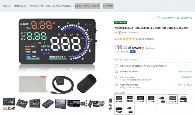

Witajcie, przekopałem forum i nie znalazłem za wiele na interesujący mnie temat.
Czy ktoś z was korzysta może z takiego albo podobnego gadżetu:
https://allegro.pl/oferta/wyswietlacz-projektor-led-lcd-hud-obd2-5-5-zegary-6682758465
Jeżeli tak, to czy urządzenia tego typu działają z 2.8jtd?
Poniżej wklejam screen, bo za parę dni link na all może już działać i następni zastanawiający się, nie będą wiedzieć o co chodziło.
Plik ściągnięto 13 raz(y) 197,77 KB

Z tego co widać, produkt ma dosyć sporo wysokich opinii, kluczem jest tu OBD2 a nie pojemność silnika.
OBD2 dysponuje i udziela wszelkich informacji o najważniejszych parametrach, do odczytu przez urządzenia które potrafią je interpretować i wskazać. W tym przypadku jest to wyświetlacz który zapewne potrafi te dane przekazać kierowcy. Byle srajfon też potrafi czyli do wyboru do koloru.

Tak, wszystko to wiem, ale czy ktoś sprawdził, czy tego typu urządzonka działają w praktyce z ducato 244? Nie miał bym wątpliwości gdyby nie te dwa tematy:

Podejrzewam, że jeśli auto przed 2002 rokiem, może mieć problem z protokołem i nie odczytywać poprawnie. Po 02 już nie powinno być problemu.

Mój jest 2003, robiłem próbę z podłączeniem prostego interfejsu vgate icar2 elm327 i łączy się ale pokazuje głupoty np obroty silnika rzędu 300 rpm. Dlatego nabrałem obaw, że z tym może być podobnie i chwilowo zarzuciłem temat.
