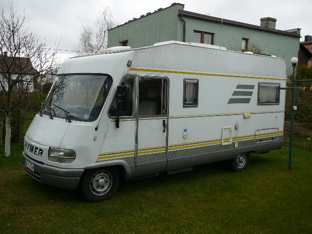

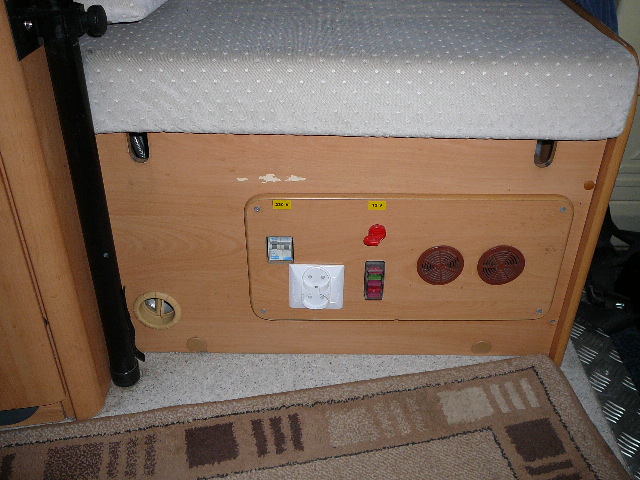

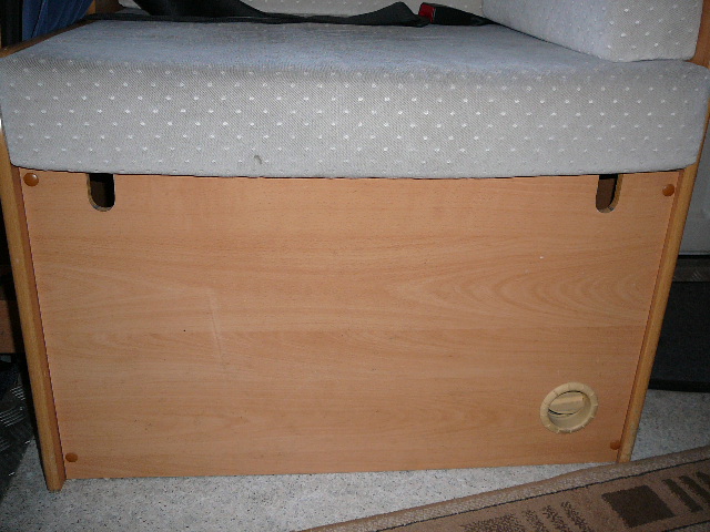

Witam moja nowa (22 letnia) zabawka nazywa się HYMER BR599 na Reni Master 2,8dti 1999r. W poprzednim stan blacharki był w takim stanie, że został sprzedany za cenę wyposażenia. W związku z nabyciem Hymerka mam pytanie do szanownego grona czy ktoś z Was mam lub miał takiego kampera? Większość spraw ogarnąłem ale jest jedna tajemnica, z którą też sobie mógłbym poradzić ale poco wyważać otwarte drzwi. Mianowicie za przednimi fotelami są dwa miejsca, z których można zrobić łóżko w poprzek ale niestety nie mogę znaleźć jakichkolwiek podpórek na których można położyć blat stolika. Może ma ktoś instrukcję do takiego sprzętu. Niestety poprzedni właściciel z uwagi na kilka przeprowadzek gdzieś zapodział. Pozdrawiam i z góry dziękuję za wszelkie porady.
Moja nowa (22letnia) zabawka

Chodzi o te dwa wcięcia pod siedzeniem

Druga strona

:-/ Te wycięcia jakby do rurek..Blat nie ma czasami od spodu klocków pozycjonujących na takich rurkach ?

Te wycięcia na bank są do mechanizmów wysuwania rurek z deską w poprzek, po wysunięciu z obu stron kładło się poduchy i było łóżko. Tylko albo ktoś to zdemontował, albo producent się rozmyślił i w tym modelu nie założył.

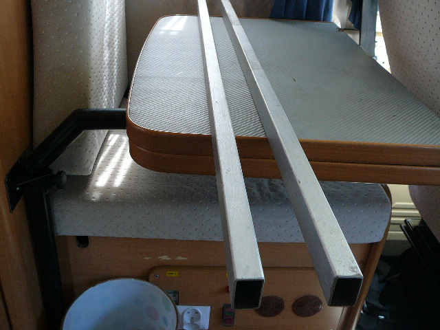

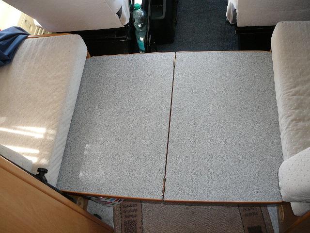

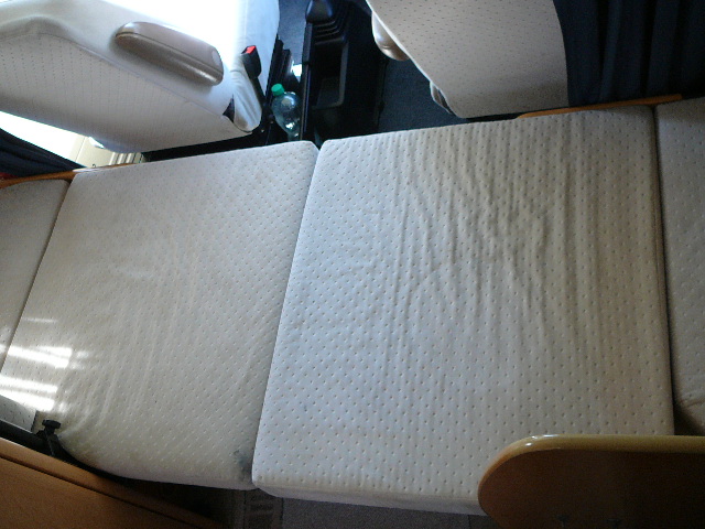

A więc tak. Został mi zdemontowany wieszak do desek surfingowych z poprzedniego kampera i miał wylądować na złomie ale jakoś się ostał. I dzisiaj w przypływie weny twórczej został lekko potraktowany kątówką dzięki czemu pozyskałem dwa profile chyba 2x3 cm około 1 metra długości. Ponieważ w tych wycięciach były ślady jakby od jakiś kanciastych elementów. Po włożeniu tych profili w wycięcia i położeniu blatu ze stolika na nich wszystko pasuje idealnie a co też ważne utrzymuje moje skromne 95kilo i ma 210cm na czym mi akurat też bardzo zależało. Bardzo dziękuję za wszystkie podpowiedzi i sugestie. Załączam fotki jak wyszło i zamykam temat.
Dwa profile

Blat stolika na profilach

Gotowe wyrko
