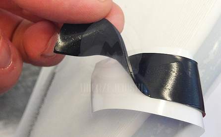

Zbyszek, elastyczne tworzywo gąbczaste z klejem po obu stronach to nie taśma butylowa. Ba, na samej taśmie butylowej lustro spadłoby po godzinie bo butyl poddaje się oddziaływaniom sił.
Butyl w postaci taśmy to plastelinowata konsystencja o niezmiennej charakterystyce, trochę gumowata, rozciągliwa, poddająca się kształtowi i zawsze klejąca, nawet po zanurzeniu w wodzie.
Nawinięta w rolce, odkleja się pasek od śliskiego papieru, podobnie jak naklejka.
Kupowałem to w Niewiadowie ale na telefon pytając o ten uszczelniacz bo na stronie sklepu tego nie ma i trudno o oryginalne foto.
Moja jest biała, nie wiem czy różni to od czarnej.
