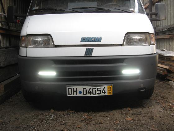

Wysłany: 2010-02-25, 15:24   Moje homo lampy przednie
Tak świecą
Plik ściągnięto 7409 raz(y) 41,05 KB
Wysłany: 2010-02-25, 15:31
Slawek Dehler napisał/a:
Tak świecą
A czy maja homologację?
A czy są rozmieszczone na pojeździe zgodnie z przepisami?
A czy są odpowiednio podłączone zgodnie z przepisami?
A czy masz dokument homologacyjny do stosowania tych świateł w samochodzie fiat Ducato?
Unia broni, Unia radzi, Unia nigdy cię nie zdradzi :-P
Fajne są :spoko
Piwa: 253/624
Wysłany: 2010-02-25, 15:44
janusz napisał/a:
Maja RL 0000 coś tam E w kółku
janusz napisał/a:
janusz napisał/a:
janusz napisał/a:
Nie mam i co mi zrobisz :shock: :?:

Piwa: 253/624
Wysłany: 2010-02-25, 15:51
Pałka ma dwa końce :-P

Wysłany: 2010-02-25, 22:12
http://pl.wikipedia.org/w..._jazdy_dziennej Jeżdże na nich od czerwca w dwóch samochodach.Wydrukowałem sobie to na wszelki wypadek i woziłem ze sobą.Miałem dwie kontrole drogowe sprawdzali czy gasną po włączeniu świateł mijania i nic (chyba som szkolone).Tylko niedouczeni kierowcy mrugają. :)
