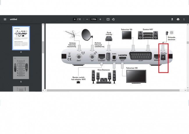

LukF napisał/a:
Nie wiedziałem, że dekoder Twój nie jest na 12V lecz tylko na 230V
Plik ściągnięto 24 raz(y) 210,75 KB

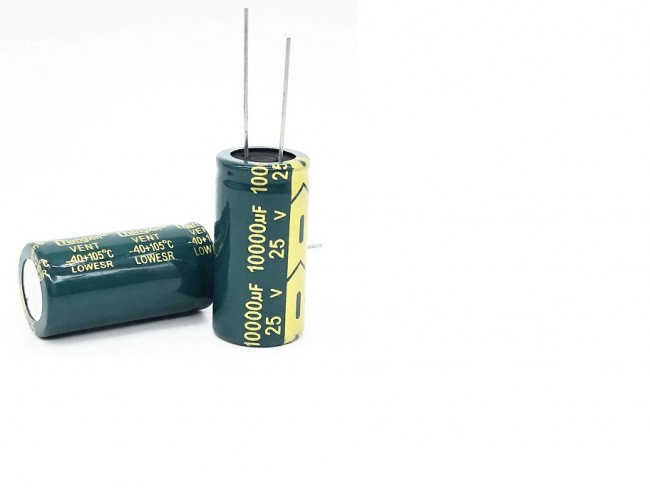

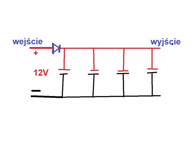

Jutro jadę do sklepu elektronicznego po kondensatory
Na początek "uzbieraj" np 40000uF/25V, to będą 4 kondensatory o pojemności 10000uF/25V każdy, groszowe sprawy więc warto spróbować.
Jeśli dekoder nadal - mimo wywalenia przetworniczki, będzie zachowywał się podobnie i resetował, to wstaw w układ ładowania kondensatorów jedną diodę jak radził reaven22.
Nie w celu obniżenia napięcia lecz w celu zapory, by startująca duża przetwornica nie korzystała ze zgromadzonej w kondensatorach energii i nie odbierała jej dekoderowi.
