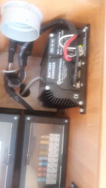

Wysłany: 2021-05-30, 05:25   battery charger nordelettronica ne 135
-gotuje akumulator .
co robić-wymieniać czy naprawiać.

Witam, a nie ma tam możliwości ustawienia rodzaju ładowanego akumulatora. Ja w swoim starym kamper że miałem taką możliwość na podobnym urządzeniu. Pozdrawiam :spoko

fan napisał/a:
Gotuje wszystkie cele czy tylko jedną-dwie?
Jeśli wszystkie, to jest za wysokie napięcie ładujące!!! Niebezpieczne!!!
Zmierz napięcia podczas "ładowania" na zaciskach/srubkach z czarnym i czerwonym kablem (plus i minus) oraz z odłączonym akumulatorem.

Dzięki Socale wiedziałem ze na Ciebie można liczyć -gotuje na wszystkich aku nowe

pomiar na ładowarce to 15,1v

fan napisał/a:
Za wysoko. Nie ładuj tą ładowarką do czasu obniżenia napięcia do 13,8V =zalecane, a 14,4V chwilowe i max.
Sprawdź jakie jest dokładnie napięcie w sieci 230V, ładowarka jeśli jest transformatorowa to na jej wyjściu jest odzwierciedlenie napięcia zasilania z sieci.
Jeśli jest elektroniczna/impulsowa to trzeba ją uspokoić kondensatorami bo powysychały na stronie pierwotnej i tym samym podnoszą częstotliwość przemiany, a to skutkuje wzrostem napięcia na wyjściu. To oczywiście teoretyczna hipoteza.
Pisałeś 15,1V to mierzyłeś podczas ładowania czy na odłączonym akumulatorze?

fan napisał/a:
To napięcie pod obciążeniem akumulatorem ? czy przy odłączonym ?
Warto sprawdzić jakie jest natężenie prądu ładowania , nie powinno przekraczać
10% pojemności akumulatora ( to dotyczy akumulatorów kwasowych)

pomiar był na odłączonym akumulatorze

fan napisał/a:
No to teraz porównaj z tabliczką znamionową, tam jest podane dokładne napięcie wyjściowe, na pewno nie ma ta, podane 15,1V
Ładowarka do naprawy bo będzie niszczyła każdy akumulator.
Zbyt wysokie napięcie powoduje "gazowanie" elektrolitu w akumulatorze, wydzielane opary to jedno zło dla dróg oddechowych, drugie zło to rozpuszczanie mas czynnych na płytach, ich opadanie na dno i w efekcie aku traci swoje parametry, ostatecznie zwierając osadem płyty dodatnie i ujemne = śmierć celi.
