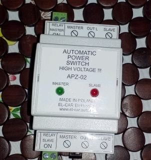

Powiedz mi jeszcze, czy wpinasz przetwornicę w istniejącą instalację 230V zasilaną z zewnątrz?
Piwa: 475/981
Wysłany: 2019-04-21, 06:51
Janusszr napisał/a:
Wtrące się... Nie idź tą drogą. Powodów wiele, jest to możliwe ale przy sporej ingerencji( przekaźniki, odołączanie ładowarki itd) , inaczej masz perpetuum mobile ale tylko przez chwilę. :mrgreen:
Np.
Będziesz ładował swoje akumulatory przy pomocy swoich akumulatorów :idea:
Lepiej oddzielnie, przetwornica to urządzenie specjalnej troski. Jak z gazem jedni ufają bezgranicznie inni, średnio a jeszcze inni wcale.
Ja nigdy przetwornicy raczej (o ile nie zapomnę) :oops: nie zostawiam pod obciążeniem bo znam osobiście dwa przypadki sfajczenia
Ci co muszą, bo mają np lodówki kompresorowe, to muszą i tyle :spoko
Oczywiście prawdopobieństwo awarii spada w zależności od jakości itd.

ja mam oddzielną instalację tylko do gniazda
Vincent Van Gogh
Piwa: 475/981
Wysłany: 2019-04-21, 09:58
Możesz zastosować przełącznik :bylo czyli "Master" zasilanie z przetwornicy, a jak się pojawi napięcie że słupka automatycznie ta instalacja przeskoczy na 230 z sieci. Takie przekaźniki są 10 i np 20A.
Oto takowy :mrgreen:

Wysłany: 2019-04-21, 10:26
Bronek napisał/a:
Na odwrót ,
master zasilanie ze słupka , gdy braknie "prunda" na master to przełączy na slawe -przetwornica :wyszczerzony:
Piwa: 475/981
Wysłany: 2019-04-21, 21:03
No... :spoko wiadomo
To już trzeci raz bym montował,,, rutyna, to i się człek myli
Mam ale póki co ze słupka nie korzystam. To tym razem leży i czeka... i chyba opchnę?
nawet mam dwa? Gdzieś?
