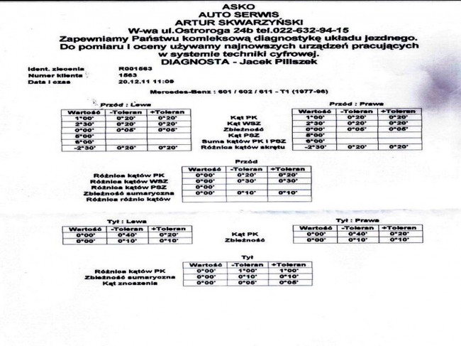

Mercedes (1977-96)

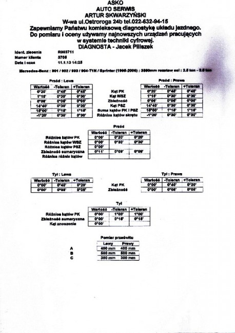

Mercedes Sprinter rozstaw 3550mm

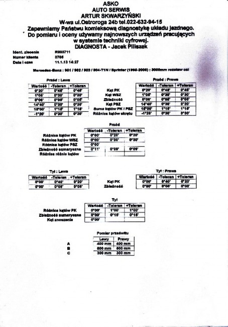

Mercedes Sprinter rozstaw 3000mm

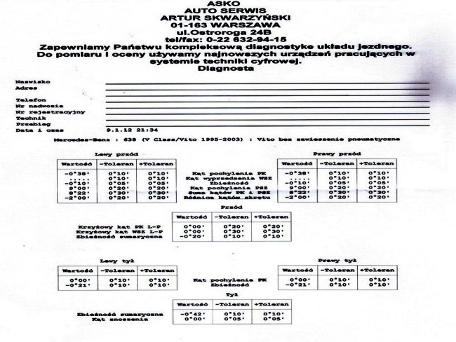

Mercedes Vito (1995-03) bez pneuatyki

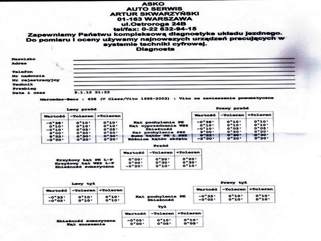

Mercedes Vito (1995-03) zaw.pneumatyka
Plik ściągnięto 6 raz(y) 235,1 KB
Plik ściągnięto 10 raz(y) 157,87 KB
Plik ściągnięto 10 raz(y) 157,06 KB
Plik ściągnięto 8 raz(y) 297,73 KB
Plik ściągnięto 7 raz(y) 301,32 KB
