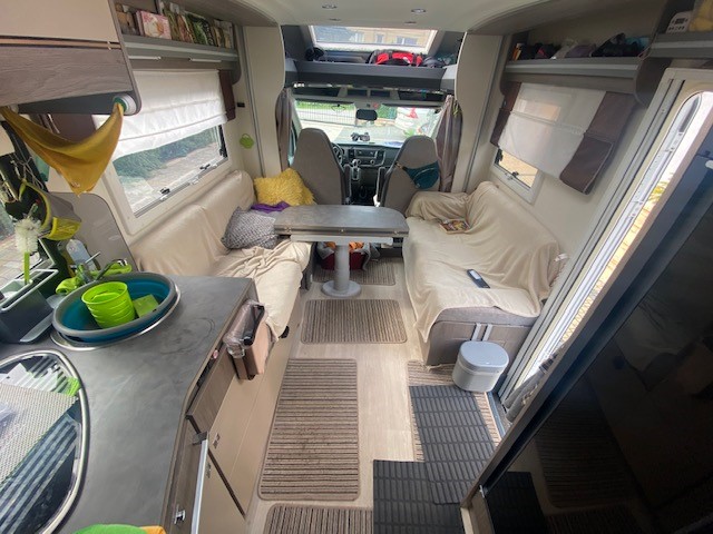

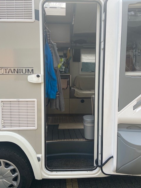

Podszedłem do mojego i pstryknąłem fotki. O ile w środku myślę, że zmieścisz wózek o tyle wąskie gardło to drzwi. Moje są jednymi z szerszych - 60 cm, ale czy wózek tędy przejdzie to nie wiem. Po obydwu stronach wewnątrz są pasy, więc chyba jakoś dałoby się wózek zablokować.
A ten dedykowany pod osoby niepełnosprawne jest super, nie wiedziałem, że robią takie kampery. Dedykowanego widzę pierwszy raz.

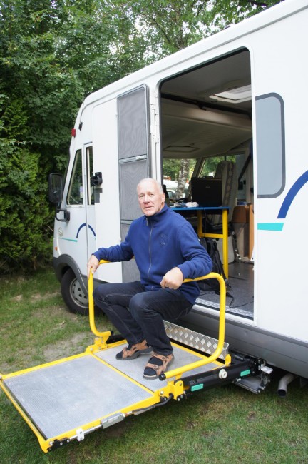

Będąc kiedyś w Austrii spotkałem zawodniczkę jeżdżącą na handbike - miała bezwładną dolną połowę ciała. Przyjechała na camping camperem który był mocno przystosowany dla jej potrzeb. Niestety znalazłem tylko dwa zdjęcia widoczne poniżej.

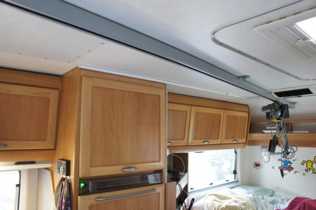

Podróżowała wraz z mężem kamperem typu integra. W środku było zdecydowanie mniej mebli niż normalnie w kamperze tej wielkości. Na lewej ścianie, tuż za kierowcą zostały wykonane dodatkowe drzwi i zamontowana winda na wózek. Zamiast typowej łazienki ze ścianami, była toaleta i prysznic osłonięte kotarą (zarys prowadnic widać na zdjęciu sufitu). Przez całość pojazdu pod sufitem była podwieszona belka na której jeździła zelektryfikowana winda - pozwalała łatwo przemieścić się z wózka na łóżko i ogólnie - po całej długości kampera.
Kamper był przerabiany w specjalistycznej firmie w Holandii. Zdjęcia są z 2014 roku.
Winda i dodatkowe drzwi
Plik ściągnięto 8 raz(y) 554,94 KB
listwa na suficie, winda, prowadnice zasłony prysznica i toalety
Plik ściągnięto 8 raz(y) 344,22 KB
