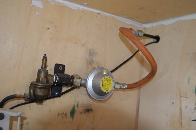

               Przy butli Lpg i tak musisz wyjść  rurami poza auto i w nich przewodami gazowymi .Przewód zasilający koniecznie  na pewnym odcinku zwiń w spiralę chociaż z 3 zwoje o średnicy ok 50 mm . Będzie zapas w razie czego , wydłuży go, ewentualna ciecz będzie sie miała gdzie rozprężyć, reduktor koniecznie powyżej butli  . Przyłącze mam tak że mogę w każdej chwili podłączyć zwykłą butlę , plus jest taki że jak się kończy gaz , nie muszę wyjeżdżać aby zatankować , kilka razy korzystałem .
		DSC_1189.JPG tak mam zrobione przyłącze , przed jest filtr fazy ciekłej . |
		| Plik ściągnięto 8 raz(y) 336,18 KB |

               | Normalnie moja butla przy 80% napełnienia miała 45 l , teraz ma 38 l . Mniejsza ilość , większa poduszka , niższy poziom . Długa rurka doprowadzająca, kolejny bufor , no i filtr , raz oczyszcza z ew. zanieczyszczeń i rozpręża . Oryginalna butla do poboru fazy lotnej , ma smok zrobiony w kształcie spiral . |

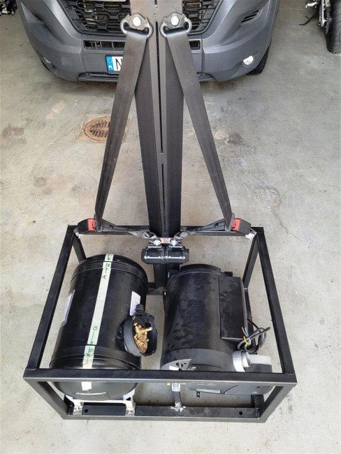

               A tak wygląda przedmiot tego tematu
Trochę ciasno, a musi się jeszcze zmieścić DuoControl i filtr gazu

                	  | Roberto napisał/a: | 	 		  | Trochę ciasno, a musi się jeszcze zmieścić DuoControl i filtr gazu  |
Ładnie wystrugane, ale może być problem z upchaniem DC, ponieważ musi być powyżej zaworu gazu. |
