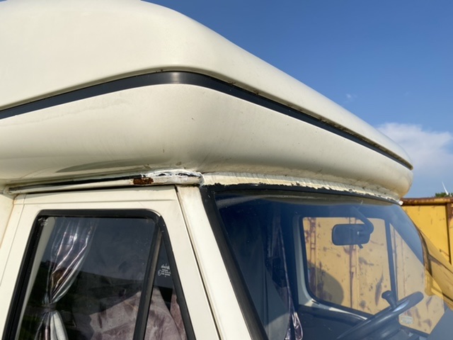

Jest do zrobienia łączenie kabiny z zabudowa i wyszła rdza a poprzedni właściciel uszczelnił to silikonem 😢żeby zakryć rdzę.

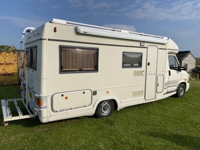

Czy to normalne ze tak nisko siedzi?
Plik ściągnięto 948 raz(y) 104,41 KB
tam jeszcze niejeden taki patent znajdziesz, 3/4 camperów w podobnym wieku jest dokładnie tak samo "naprawiana" byleby tylko klient przyjechał co nie zauważy

nie wiem tez dlaczego tak nisko siedzi na tylnej osi nie wiem czy to normalne?
na początek udaj sie tym na jaki skład węgla, nawozów czy złomu i poproś o możliwość zważenia ile to to waży. Dalej znowu przy okazji bytności na kanale sprawdź czy mocowania resorów, belki itp nie zgniły i nie wpadły gdzieś w ramę czy podłogę. Ale może to również być elementarne wygniecenie/sprostowanie/odkształcenie elementów zawieszenia tyłu. Regenerować lub wymieniać.
Docelowo pomyśl o montażu poduszek pneumatycznych na tyle.
