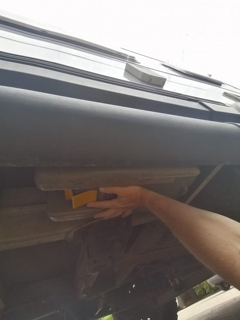

W kilku wpisach przewijał się temat drugiej kasety wc.
Pytanie jak to zamontować na zewnątrz pomiędzy ramą a osłoną z boku kampera ?
Najlepiej i najwygodniej w użyciu była by szuflada - ale ktoś ma sprawdzony patent czego użyć aby to wytrzymało transport do miejsca zrzutu i warunki atmosferyczne ?

w jednym aucie miałem samodzielnie zrobiony, ponitowany kosz z bednarki,
w drugim poszedłem na łatwiznę- majstry od obróbek dachowych wygieli mi blachę e kształcie U,
podgięte aby nie kaleczyło rąk. Podkleiłem od spodu do podłogi i poprawiłem wktętami.
Aby kaseta nie wypadła z jednej strony zamknąłem a z drugiej zastosowałem łańcuszek na karabińczyk
kasetę wkładam do grubego worka budowlanego, zamykam trytytką i tak przewożę.
Uwaga: W przypadku użycia pełna kaseta do worka i do bagażnika- nie do kosza bo się oberwie!!!
no chyba że komuś pasuje sztywne mocne pewne mocowanie

Też myślałem o boksie na kasetę. Ostatecznie wożę w garażu w worku foliowym. Po wymianie do worka i w garaż. Latem jak mocno wania to na bagażnik rowerowy pod rowery.
