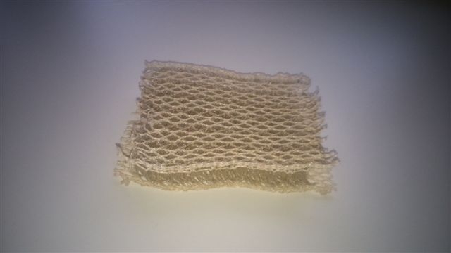

Wysłany: 2015-12-22, 10:07   Mata z jonami srebra
Kto ma pomysł gdzie kupić w "ludzkiej" cenie taką matę nasyconą jonami srebra do umieszczenia w zbiorniku czystej wody (działa? jeden sezon).
Sklepy kamperowe kawałek 10x9cm w metalowym, zbędnym pudełeczku sprzedają
po ok. 200 zł. Myślę, że dobre 150 zł jest za pudełeczko.
Plik ściągnięto 11448 raz(y) 74,11 KB

Wysłany: 2015-12-22, 10:38
A działa to?
Ja kupiłem drut z czystego srebra próba 9999, 2-3 9V bateryjki w szereg, miernik PPM. Wszystko ze 120 zł i mam na 10-20 lat do produkcji wody z jonami srebra. Dolewam przy każdym tankowaniu. Testowałem rok temu w 2014, gdy woda stała ze 3 miesiące w zbiorniku. Zero zapachów, glonów. Jakby dopiero nalał.
Tej siatki nie testowałem, więc pytam z ciekawości. :-P
Wrzucić, zapomnieć. Hmmm wygodne. Pytanie czy ten rok, to z założeniem, że kamperujemy miesiąc w roku? Czy ile?

Wysłany: 2015-12-22, 11:14
toscaner napisał/a:
Nie piszą ile wody uzdatnia. Miałem to w zbiorniku przez cały sezon, woda była na oko OK, żadnych badań jednak nie robiłem. Metoda wygodna, tylko ta cena.

Wysłany: 2015-12-31, 10:11
Mam taką matę z największego pudełka przeciętą na pół. Pływa już niecałe półtora roku. Na zimę wyciągam i suszę po czym wkładam ponownie. Dalej działa, co potwierdziło badanie organoleptyczne polegające na potarciu paluchem ścianek zbiornika - nie były śliskie oraz sprawdzenia smaku wody - smaczna i testach na dzieciach - nie zachorowały. Wkrótce testy na dorosłych. ;)

Wysłany: 2015-12-31, 10:32
Tungia, chciałeś coś napisać czy tylko zacytować?

krzlac
Dołączył: 13 Paź 2011
Piwa: 145/6
Skąd: Gowarzewo k/Poznania
Wysłany: 2015-12-31, 10:35
Johny_Walker napisał/a:
To ciągle rozwiązanie nie tanie.
WYPRAWY NIE TYLKO WĘDKARSKIE
http://www.wilex.com.pl
Johny_Walker
Dołączył: 11 Wrz 2012
Piwa: 45/20
Skąd: zielonogórskie
Wysłany: 2015-12-31, 11:12
Drogie też nie jest. Leczenie zatruć pokarmowych kosztuje podobnie.
Duże opakowanie 80 euro. Przeciąłem na pół i wyszło 40. Używam już blisko półtora roku - co daje 10 zł /miesiąc. Mam nadzieję że jeszcze z rok będzie działać. Kiedy przestanie, to odkażę instalację i wymienię. :-)

Wysłany: 2015-12-31, 12:19
Panowie, za ok. 140 zł można nabyć Katadyn Micropur Classic (preparat oparty na jonach srebra). Opakowanie wystarcza na 100 aplikacji po 100 litrów, czyli na 10.000 litrów wody. Można powiedzieć, że opakowanie wystarczy na min. 100 tankowań do pełna, czyli ok. 1,40 zł za 1 tankowanie.
W sumie wyjdzie chyba ekonomiczniej (o ile ktoś w kamperze nie mieszka na stałe), aniżeli mata.

Wysłany: 2015-12-31, 12:22
Socale napisał/a:
... biegunka da znać. :)
Tak też myślałem, ale nie chciałem w ten szczególny dzień czepiać się JW.
Szukam niedrogiego rozwiazania, które można wrzucić do zbiornika w kwietniu i wyrzucić w listopadzie. Bez subiekcji, zakraplania i biegunki.

Wysłany: 2015-12-31, 12:35
Rav napisał/a:
M. In . dlatego używam. preparatu w kroplach a temat :bylo
