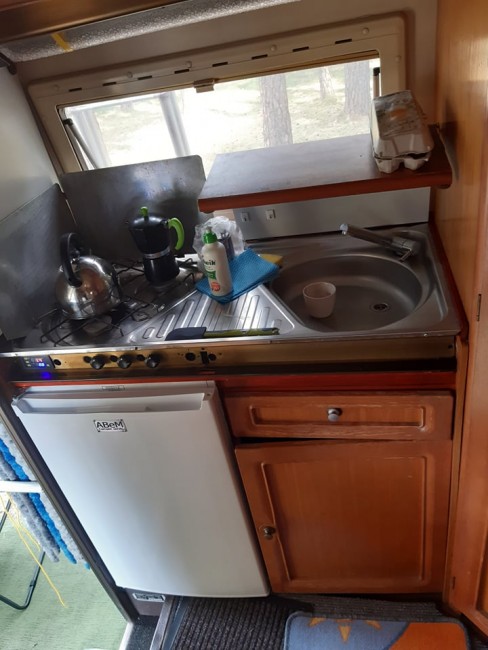

1) ustawiłem na -5 najniżej, +5 mam w górnej, trzeciej półce.
2) rzadko, ale nie śledziłem częstotliwości włączania się kompresora. Po zmianie (obniżeniu temperatury) żądana wielkość pojawia się na wyświetlaczu po kilku minutach. Kompresora nie słychać.
3) nie wiem co to chłodnia (tym bardziej - miedziana ;) ).
Po kilku tygodniach nieprzerwanej pracy określam poziom jej pracy jako mistrzowski. W tej chwili samochód pod domem, nie podłączam do prądu, pomimo deszczu/braku słońca akumulatory trzymają ok. 12.5V, lodówka cały czas włączona.
W nocy przeszkadzał bardzo jasny, mocny wyświetlacz ;) zasłaniam go wieczorem.
