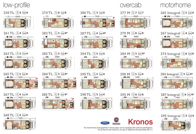

Na zimę super sprawdza się podwójna podłoga, ogrzewane zbiorniki na wodę - jeśli planujecie kąpać się w kamperze. Dobre ogrzewanie to podstawa, ale podwójna podłoga jest nie do przecenienia. Latem też pomaga :)
Druga sprawa - warto żeby garaż w takiej wersji pozwalał na schowanie sprzętu narciarskiego bez wychładzania wnętrza. Stąd układy z piętrowymi łóżkami, które często przy otwieraniu garażu wietrzą też wnętrze - są mniej dobre do wyjazdów na narty.
Zerknij sobie na przykładowy katalog Roller Team w wersji Kronos - na początku masz układy wnętrza. Low-profile to półintegra, overcab to alkowa, motorhome to integra. Link z losowej strony :)
http://camelcamp.pl/wp-co...NOS-katalog.pdf
Pooglądasz trochę ogłoszeń to zorientujesz się jak te układy wyglądają w rzeczywistości. Masz tutaj do porównania dwa kampery w Twoim budżecie:
Alkowa z nie do końca wiadomym układem łóżka z tyłu:
https://www.olx.pl/oferta...html#5b4796c88f
Półintegra z łóżkiem francuskim z tyłu i opuszczanym z przodu:
Do każdego będzie coś do dołożenia (nie mają czujników parkowania na przykład) i nie sprawdzałem czy są w wersji zimowej :)
