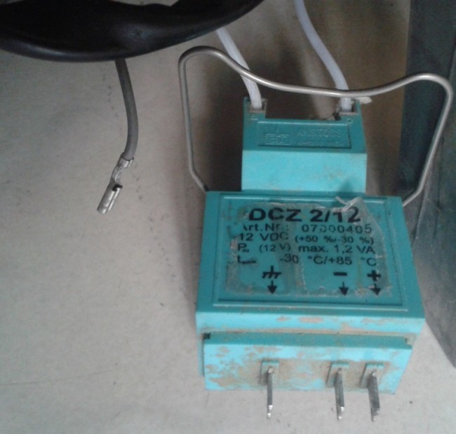

Jak trwoga to do B..... uszkodził się w mojej trumie Trumatic C6002 iskrownik
sprawdziłem napięcie po podaniu gazu na iskrownik, wychodzi z elektroniki, lecz nie ma
tego charakterystycznego trzasku podawania iskry.
Czy ktoś z Kolegów miał podobną awarię , a jeżeli to czy udało się podstawić inny iskrownik
bo szukałem w internecie i jakoś trudno znaleźć oryginał , a może ktoś ma taki iskrownik,
chętnie odkupię bardzo proszę o pochylenie się nad tym moim problemem
tak wygląda oryginał
Plik ściągnięto 8 raz(y) 64,82 KB

Twój iskrownik pierwszy raz na oczy widzę bo nie miałem do czynienia, ale nasuwa się pytanie, czy jest to iskrownik z elektroniką czy sama cewka wytwarzająca iskrę?
Po symbolach raczej z elektroniką ale upewniam się bo jeśli na 12V sprawny normalnie iskruje, to możesz go zastąpić podobnym modułem z kuchenki gazowej domowej, jakich pełno na złomowiskach.

Kolego, jeśli potrzebujesz to mam taki oryginalny iskrownik od Trumy C6002. To jest firmy ANSTOS. Wisi nawet w ogłoszeniach na naszym forum.
Jak coś to pisz na PW to się dogadamy.
