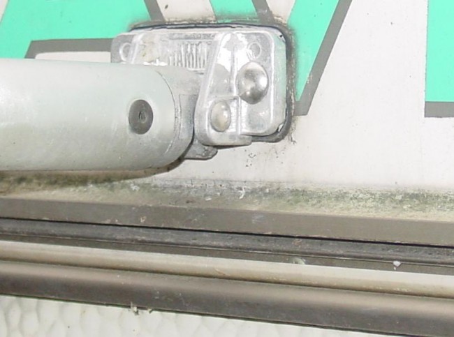

Szkoda że nie masz zdjęć tego uszkodzenia. Jeżeli stopka weszła do środka nie powodując jakiś dużych pęknięć dookoła, tylko dziurę trochę większą od stopki, to dociął bym, łatę z laminatu, zakleił, wywiercił ponownie otwór na śrubę i po sprawie. Oczywiscie jeżeli właściciel się na takie rozwiazanie zgodzi. Z laminatu lub aluminium, aluminium mogło by być jeszcze lepsze, bo wycinając odpowiednio kształt zbliżony do stopki ( zazwyczaj kwadrat, lub prostokąt) mogło by to wyglądać na oryginalne wzmocnienie pod bagażnik. Stopka i stopka, ja pisząc to, to widzę taką jak na tym zdjęciu poniżej. W wypadku takiej stopki lub podobnej i niewielkich uszkodzeń wokół niej, można by może taką stopkę dorobić, na jakimś CNC, stopkę udającą oryginalną, ale z podstawą o większych rozmiarach. No, ale to wszystko przy niewielkich uszkodzeniach wokoło niej.
Plik ściągnięto 4 raz(y) 50,8 KB
