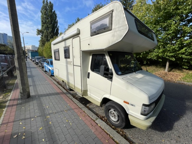

Czesc, chcialbym z tylu kamprra zamozowac drabinke na dach.
Niestety nie moge znalezc opisu jak to zrobic.
Ktos moze podpowiedziec jak to zrobic estetycznie??
W takim kamperku jak na zdjeciu

Nie ma innej opcji , otwory na wylot ,tylko trza trafić we wzmocnienie drewniane. :ok

Żeby było estetycznie to trzeba to zrobić równo i starannie ale to łatwe, najtrudniej znaleźć (tak jak wspomniał zbyszekwoj ) miejsca gdzie przebiegają listwy wzmocnień, skrajne to łatwo bo są na załamaniach krawędzi dachu i na samym dole skorupy, trudniej te pośrednie często są pod i nad tylnym oknem ale nie zawsze. Gdy już jesteś pewny ich przebiegu można przygotować na te wymiary drabinkę. Czasem w mroźne dni gdy ogrzewany kamper można zauważyć jak biegną listwy bo są ślady na poszyciu. Osobiście bym odradzał bo prawie trzydziestoletnie listwy mogą być już miejscami słabe.

Lepiej by było jakbyś zapodał zdjęcie tyłu kampera.
Napisz w jakim celu chcesz mieć drabinkę bowiem nie po każdym dachu można chodzić a jeśli już to trzeba wiedzieć gdzie postawić stopę.

No ok, to narazie odpuszcze. Drabinke chcialem bo chcialem wrzucic box aby w nim przewozic sprzet sportowy. Niby kekki spraet ale gabarytowy typu kite’y czy sup pompowany.
