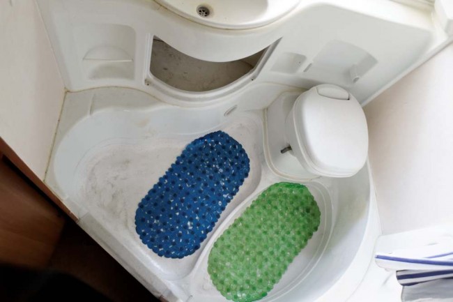

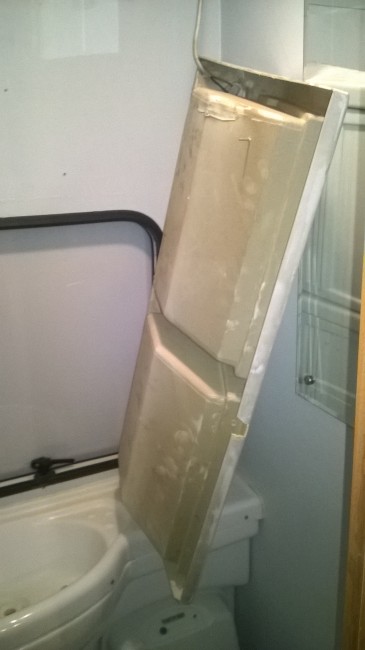

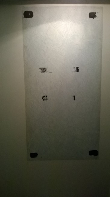

Sezon (dla mnie, z uwagi na małe dzieci) się skończył więc postanowiłem zająć się remontem łazienki. Na początku wielkie podziękowania dla GrzegorzaG. który poświęca swój czas i dzieli się wiedzą - bez niego byłoby kiepsko.
No i dla mojej żony która dzielnie znosi moją nieobecność w domu :)
Łazienka nie wyglądała dobrze. Miała smutne blado - niebieskie ściany.
Plik ściągnięto 78 raz(y) 1,25 MB
Plik ściągnięto 56 raz(y) 1,28 MB
Plik ściągnięto 48 raz(y) 1,33 MB
Ostatnio zmieniony przez Bazyli 2016-10-28, 22:40, w całości zmieniany 3 razy

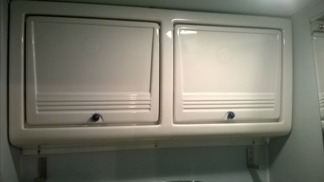

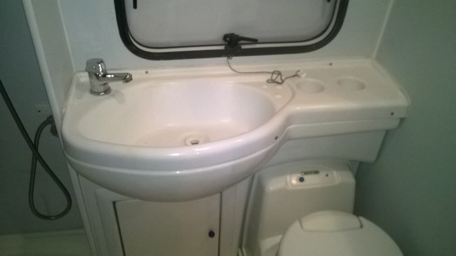

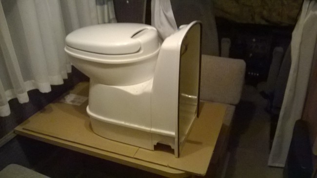

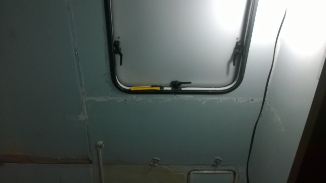

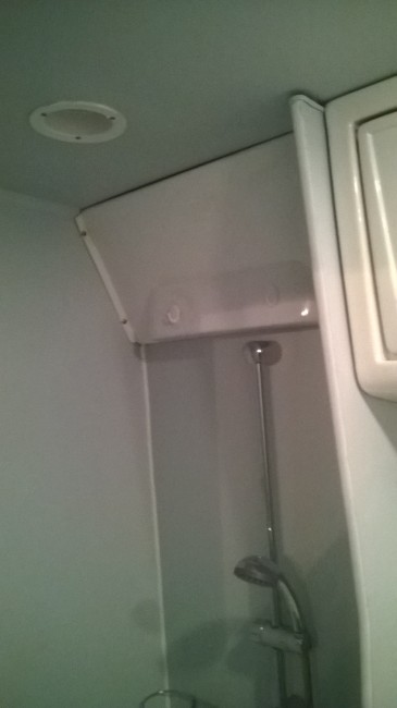

Wcześniej przebudowaliśmy nieco hydraulikę - poprzednio słuchawka prysznicowa spełniała także rolę kranu w umywalce.
Ostatnio zmieniony przez Bazyli 2016-10-28, 22:39, w całości zmieniany 1 raz

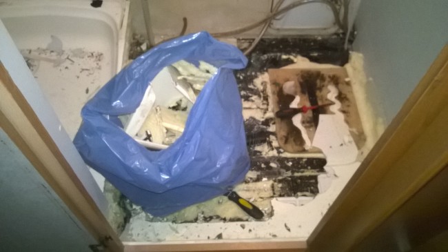

Najważniejsze że wszytko jest suche :ok
Plik ściągnięto 62 raz(y) 1,32 MB
Plik ściągnięto 56 raz(y) 1,37 MB
Plik ściągnięto 60 raz(y) 1,42 MB
Plik ściągnięto 57 raz(y) 1,37 MB

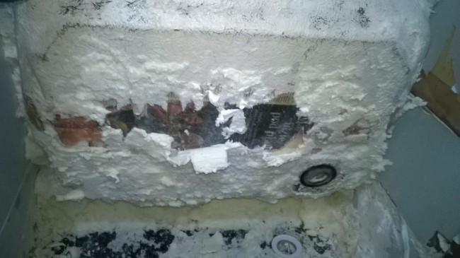

Poprzednik nie żałował pianki więc walka z brodzikiem trochę trwała. Teraz zaczynamy od zera.
Plik ściągnięto 67 raz(y) 977,63 KB

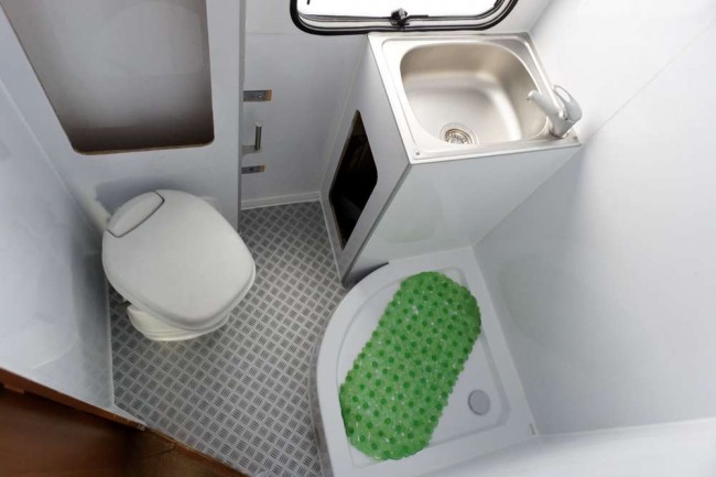

Ciekawi mnie jaką kabinę prysznicową będziesz miał. Ja zmieniłem w swojej łazience brodzik na typową 70-tkę ale nie dobrałem do niej kabiny - jeździmy z zasłonką i trochę mnie to irytuje czasami... Chętnie zobaczę co wykombinujesz.
W mojej łazience remontowanej w 2014 roku hips na ścianach właśnie zaczyna się buntować więc zastanawiam się nad zmianą na coś innego - przynajmniej tam gdzie się psuje.
Jak byś chciał zajrzeć na wątek mojego remontu to jest tutaj
A poniżej od czego zaczynałem a do czego doszedłem. Obecnie jeszcze mam drzwiczki w szafkach, ale to inna historia :)
Plik ściągnięto 68 raz(y) 82,42 KB
Plik ściągnięto 67 raz(y) 83,96 KB
