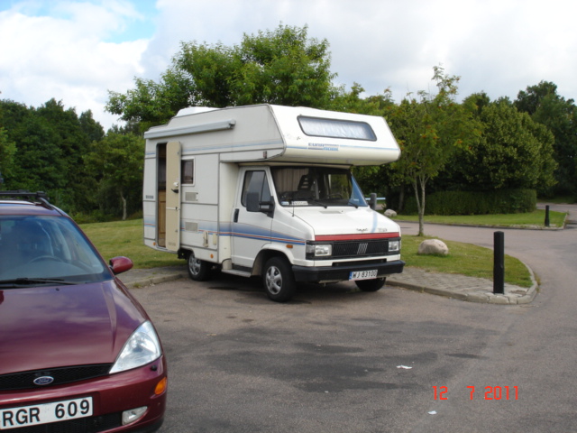

Zaczyna zbierać się woda na uszczelce od wewnątrz okna w alkowie, tego stacjonarnego z przodu. Muszę wymienić uszczelkę na nową. Czy będzie z tym problem?, Camper jest z 1993 roku, Fiat Talento, zabudowa EURA MOBIL. Szyba nie jest oryginalna ( pojedyncza ).

przypuszczam, ze to moze byc powodem nieszczelnosci... nie sama uszczelka..
uszczelka musi byc odpowiednio ''wypelniona''/grubosc szyby musi byc identyczna jak oryginalnego podowojnego okna/ aby dobrze przylegac do ramy...

Woda (nieduże ilości zbiera się od wewnątrz na uszczelce (jest kaki rowek), na wiosnę byłem u Darka i stwierdził, że uszczelka jest do wymiany. Jest problem ze znalezieniem odpowiedniej uszczelki do tej szyby i ramy.

Okno, o którym napisałem ma tylko uszczelkę gumową, nie jest uchylne. W tej uszczelce jest rowek od środka(w tej konstrukcji nie ma aluminium) i tam czasami zbiera się woda po deszczu w nieznacznych ilościach. W czasie ostatnich opadów "przyczaiłem" się aby zobaczyć, w którym miejscu uszczelka już nie trzyma. Niestety, tym razem nie było przecieku.

Na zdjęciu widać okno w alkowie.

albo podjedź pod najbliższy warsztat z szyldem "Szyby samochodowe - wymiana, montaż..."
Myślę że rozprawią się z tematem w 2h....Oczywiście jeżeli będą mieli zwyżkę na wyposażeniu i podejmą temat... :mrgreen: Jeżeli sie podejmą zamkniesz problem kwotą max 50 PLN + uszczelka (nie biorę poprawki na Wa-wę !... :roll: )
To okno jest z tworzywa ? Jak nie wyciągałeś plastikowych okien i masz zamiar ćwiczyć na swoim to stawiam 9:1 że rozwalisz okno...Jak nie przy wyciąganiu to przy wkładaniu. Wyciaganie starych okien to masakra. Ze swoim bocznym srałem się 2 dni a emocje były jak przy rosyjskiej ruletce... Z czołową pojechałem już do warsztatu. Kopara mi opadła jak zobaczyłem chłopaków w akcji. Cóż...oni po prostu wyciągaja po kilknaście szyb dziennie...Polecam.

a ktoś podpowie albo ma filmik jak sie taka szybe wyjmuje? :D

Czy to jest zwykła uszczelka jak w maluchu lub 125p? Jeśli tak to odginasz gumę od środka i metodą małych kroczków wypychasz szybę od środka do przodu razem z uszczelką na zasadzie "trochę z prawej, trochę z lewej". Potrzeba drugiej osoby aby ją złapać. Wkładanie jest trudniejsze, potrzebna dratwa lub mocna żyłka, cienki sznurek. Wkładasz go w szparę, przykładasz szybę z uszczelką do blachy i tym sznurkiem/żyłką wciągasz wargę gumy do środka a druga osoba od zewnątrz dociska lekko szybę.
Jak zakwalifikowano tę uszczelkę do wymiany? Jest skruszała, popękana, ma ubytki? Może wystarczy wyjąć i włożyć z powrotem najpierw dając wokoło trochę sikaflex ?
Weź też pod uwagę, że skoro szyba jest dorabiana to trzeba by sprawdzić czy nie jest za cienka do danej uszczelki bo jeśli jest, to woda może się przedostawać nie między uszczelką i karoserią, a między szybą i uszczelką.
Oczywiście przyjmuję, że sama szyba ma prawidłowe wymiary i zaokrąglenia takie same jak otwór w karoserii...
