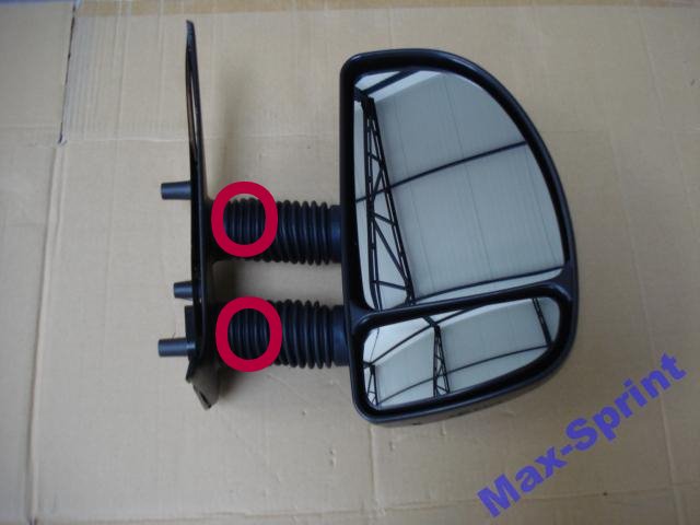

MILUŚ zadzwoń to ci powiem jak to zrobić Zamieniasz tylko trójkąty / śruby są pod gumami/ A wy byście przerabiali drzwi |

Kogut ciebie to tylko za utrudnianie sobie życia Pod gumami są 2 śruby na klucz nr10 trójkąt zostaje stary reszta od nowego modelu.Można założyć od wszystkich modeli produkowanych do 2006 /modele 1999-2006 mają też regulacje dolnego wkładu/ |

Pod gumami /wystarczy je przesunąć/ są śruby i w tym miejscu rozkręcamy lusterko .Wszystko pasuje w 100 %

Zmieniamy tylko trójkąty |
