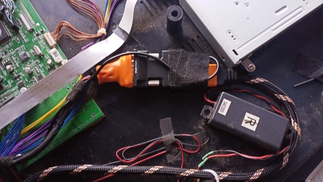

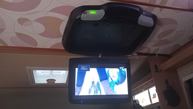

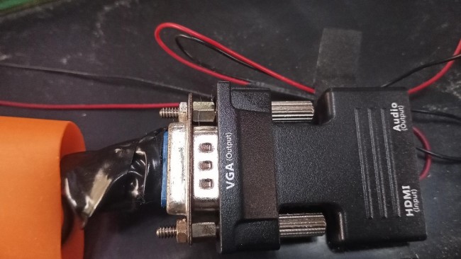

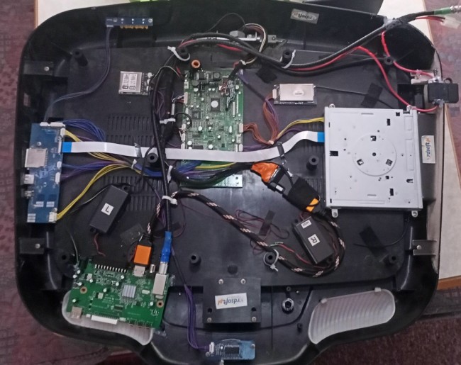

Dokonałem modyfikacji starego telewizora LCD który miałem w kamperku, stwierdziłem, że go nie będę wymieniał a trochę zmodyfikuje do współczesności. Z uwagi, iż robiłem remont dachu to i tak musiałem go zdemontować, był montowany na płycie metalowej przykręconej do sklejki (jest tu wiele zabawy jak to zrobić ale się udało). Posiadane TV jest z DVD i dość duże chyba 19 cali. Pracował pierwotnie z dekoderem zewnętrznym DVBT i podłączony był sygnałem analogowym po kablu - stwierdziłem ze skoro TV ma wejście monitorowe VGA (D-sub) to może by mu podać sygnał z HDMI przekonwertowany na VGA. Nabyłem na ali konwerter na ok 20zł no i jest sukces mamy obraz w max rozdzielczości 1080ix30Hz (tak jest dla tej matrycy optymalnie) jest jeszcze kwestia dźwięku - trzeba po kabelku z konwertera podać sygnał na wejście audio - ja podałem równoległe do wejścia kabla video/audio (wlutowałem). Działa to naprawdę fajnie i mamy HDMI z wyraźnym obrazem (katy do oglądania się polepszyły) oraz dźwiękiem stereo.

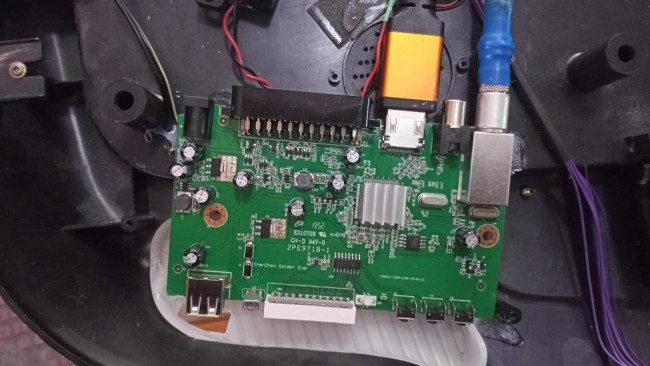

Dodatkowo zamontowałem dekoder DVBT2 w obudowie monitora (dobrałem taki na 12V) i bezpiecznik (i tu nauczka jak podłączałem to pomyliłem bieguny zasilające i ubiłem dekoder mimo że przepalił się bezp. w energobloku). Dodatkowo mamy pilota do dekodera w którym możemy zaprogramować 4 przyciski (pilot od starego monitora staje się zbyteczny).

konwerter HDMI to VGA
https://pl.aliexpress.com/item/32891937535.html?spm=a2g0o.productlist.0.0.665b4bdeu6a3Xw&algo_pvid=505c459e-84c3-4718-9b1e-03fbb5c3f22f&algo_exp_id=505c459e-84c3-4718-9b1e-03fbb5c3f22f-8&pdp_ext_f=%7B%22sku_id%22%3A%2265747953716%22%7D
Tuner DVB-T OPTICUM AX Nytro Box
https://allegro.pl/oferta/tuner-dvb-t-opticum-ax-nytro-box-8840227695

Gratulacje, koncepcja jak widać powiodła się. Dekoder DVBt zasilasz 5V?

No nie będę już modyfikował więcej - dla nie jest oki. Specjalnie dobrałem taki dekoder miał być mały i zasilany na 12V.
Teraz to by chyba brał taki https://allegro.pl/oferta/tuner-dvb-t2-wiwa-mini-dekoder-tv-naziemnej-h-265-11327032113
