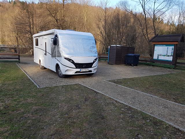

Też uszyłem, trzeba się chwalić. W poprzednim miałem z alufoxa przyczepiany magnesami a teraz uszyłem z https://allegro.pl/oferta/tkanina-ortalion-material-wodoodporny-bialy-3-10143682993?snapshot=MjAyMS0wMi0xNVQxNzoyNDoyNi45MjVaO2J1eWVyOzQxMGZmOGY5ODk3MzQ4YmNmODk0Nzc0MDIyNmZiM2RjOTZkZDY3ZmFlZjFkZDQ1OTY4OWM0N2NlMDAzZmY1N2I%3D
i materiału na kurtki https://allegro.pl/oferta/srebrny-unicorn-tkanina-material-na-kurtki-torebki-10220588465?snapshot=MjAyMS0wMi0xNVQxNzoyNDoyNi45MjVaO2J1eWVyOzk1ZDdlNzBhYzI3MjMwYjE1NTI1ZWNiZGViNzA1MjgwNDhjYWZhODg1YWMzYzUyNWI4YTM3NzI0ZTcyOWVhODU%3D
zeszyłem je razem. Obszyłem taśmą https://allegro.pl/oferta/tasma-poliestrowa-50-mm-biala-opak-100-metrow-9884023670?snapshot=MjAyMS0wMi0yMlQyMjoyOToxNy40MDZaO2J1eWVyOzMxMmYzNmZhMjVmODAzOTM5N2Q1NzhlNjE5ZWUyMTdmYTQ1OTdlYzQwZjFiMjA2M2M2ZDk3ZmViYzYzOGM0MWE%3D
Ta taśma służy też do zaczepiania za lusterkami do kół przednich - to napina front zasłony a boki przyczepiam przyssawkami z Ikea https://allegro.pl/oferta/ikea-stugvik-wieszaki-lazienkowe-z-przyssawka-2sz-7890515159?snapshot=MjAyMS0wMy0yMFQxNzoxMDozNy4yMDZaO2J1eWVyOzIyMDU3NWMyNWU4ZWFhZjkxNWZmOWYzMGZkNzZjYmNmNTBiZWY0MjZlZDZlOTFlOWU4MmVkMDhhMjBlN2QwOTE%3D

Muszę jeszcze dodać, że uszyłem trzy takie zasłony na boczne okna. Szyło się łatwiej, szybciej bo to mniejszy gabaryt. Przy przymiarce żona zapytała po co to - ona już wykryła, że mamy takie zasłony wewnątrz auta, razem z moskitierami :-P
P.S. Zrobiłem z nich osłony na koła.
