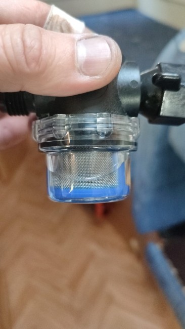

Po wymontowaniu pompki ciśnieniowej z kampera wylewam z niej ok setkę wody :chytry
jak nie będzie z tym dużo roboty to wymontuję, choćby z ciekawości. Na razie jeszcze jej nie zlokalizowałem :idea:

Nawet jak pochodzi troche na sucho?

Mogę się mylić ale chyba nie powinna chodzić na "sucho" ?

długo tak - ale 10-20 sek. jej nie zaszkodzi, warto ją co jakiś czas odpalić.
