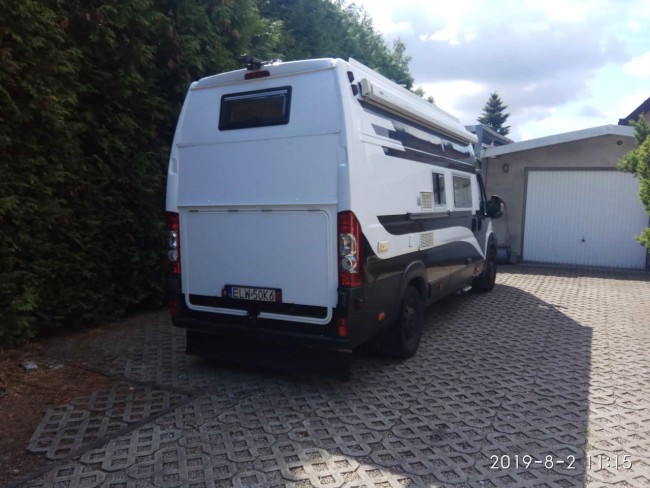

Wykonywałem taką zabudowę, dużo pracy ale na zimę w sam raz. :ok
Plik ściągnięto 37 raz(y) 95,51 KB

Kolego Sławku dokładnie taka koncepcja zabudowy jak twoja tylko okno ciut większe kapa bagażnika gotowiec , Z jakich profili robiłeś konstrukcje zabudowy ? I poszycie z blachy jakiej grubości
sławek w.
Twój sprzęt: Fiat Ducato Dethleffs
Nazwa załogi: Sławek W
Dołączył: 13 Sty 2010
Piwa: 10/1
Wysłany: 2021-10-20, 20:56
To jest lekka konstrukcja - 30kg. zjechałem w dół.
Tylna ściana była wykonywana etapami, na etapie budowy podstawowej wstawiłem belkę i drzwi od H1, dopiero potem po dwóch latach wywaliłem drzwi i zbudowałem zabudowę z klapą. Zaczyna się od listwy pod oknem gdzie zrobiłem odcięcie. Zamówiłem ramkę wraz z ramką drzwi na wymiar dla mnie odpowiadający w firmie http://dema-pro.eu/ , natomiast wypełnienie z płyt warstwowych laminat-xps-laminat. Gdybyś chciał powielić taki sposób to pisz lub dzwoń bo mam uwagi do wykonania ramki. Dolna część czyli sama klapa z ramką jest osadzona w ramie z profili aluminiowych, w narożnikach wstawione blachy o odpowiednim promieniu przejętym z ramki drzwi. Tą ramę zlecałem do wykonania wraz z malowaniem proszkowym. Dużo pracy, kombinowania - generalnie rzeźba, potem zamki, uszczelki - tu mam uwagi do wykonawcy DEMA. Całość oklejona folią. Jakbyś chciał coś więcej to telefon masz w avatarze.
