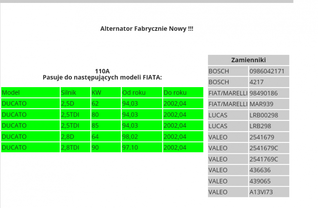

Witaj
a ja tak... :roll:
nowy...
wpisałem po nr BOSCH
https://allegro.pl/oferta/alternator-12v-110a-cal15155as-csc-cal15155as-11644502955

Gewehr
Pomógł: 39 razy
Dołączył: 30 Paź 2013
Piwa: 226/114
Skąd: AmWarsztat.pl
Wysłany: 2022-02-03, 21:24
JaroW napisał/a:
Gewehr napisał/a:
Ze 110A się nie spotkałem, ale możesz dać 120A o tym nr 500371244 Są nawet jeszcze mocniejsze, ale ich cena jest x 3 :mrgreen:
Witaj
a ja tak... :roll:
nowy...
Przeczytaj kolejny mój post :haha:
