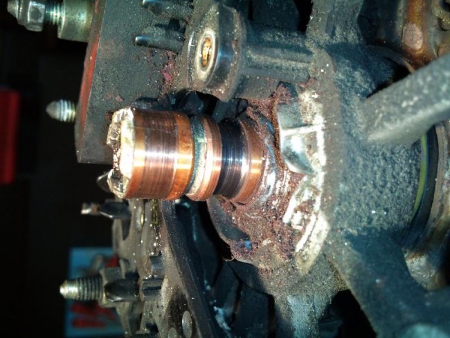

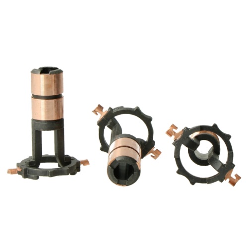

Jeśli nie poluzowały się połączenia kablowe, to najprawdopodobniej masz zużyte szczotki i bieżnię komutatora. O ile szczotki zespolone lub osobno łatwo wymienisz, to komutatora już nie.
Robiłem to kiedyś u siebie w którymś aucie, jest zabawa.
Chciałbym cię pocieszyć, gdyż zużycie komutatora to raczej po sporym przebiegu jest, ja miałem ponad 250 tys najechane.
Taki przykład nowy i zużyty:
Plik ściągnięto 4127 raz(y) 28,51 KB
Plik ściągnięto 18 raz(y) 78,85 KB
