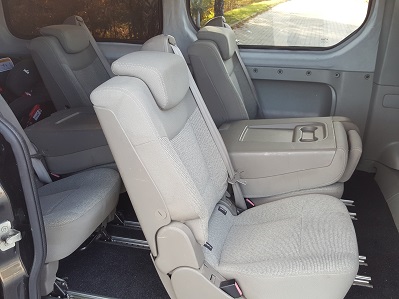

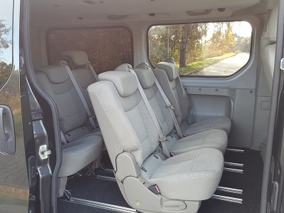

jak w temacie, posiadam vivaro, ogólnie auto służy mi do wszystkiego( transport rodzinny jak trzeba to i 9 osób, zazwyczaj 3-4 osoby, wożę rowery, wózki, hulajnogi, graty budowlane) chcę żeby miało jeszcze jedną zaletę, można było w nim jako tako spać na dziko, ogólnie samochód był 6 osobowy z zabudową sztywną
przerobiłem go na osobowy 9 miejsc, trochę pod siebie, ociepliłem całą pakę alufoxem, i wełną w foli żeby nie ciągnęła wilgoci.
fotele są z renówki na szynach, dlatego takie żeby mozna było każdy skladac wyciągać i przesuwać jak się chce:)
środek w tapicerce plastikowej bo różne graty sie wozi, wyzej dołożyłem tapicerkę żeby było ładnie :)
powyższego nie chce już demontować bo jest upchane poskładane i w miarę ładne:)

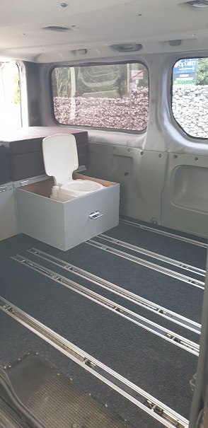

po wyciągnięciu foteli robi się pokoik, 2,6x 1,6 x 1,3 (wys)
dorwałem za friko mdf 12mm, musiałem tylko go sobie rozkręcić, trochę materiału tapicerki zostało ze ścian.
zrobiłem sam coś podobnego do camperboxa, tak żeby mi sie zmiescilo za 2 rzedem foteli, jak bym wiózł komplet pasażerów, a nie chciało mi się tego wyciągać, po drugie szuflady przydają się na graty zakupy.
Są przelotowe, można je otworzyć od środka i od zewnątrz, wysokość jest taka żeby można było siąść i się wyprostować, i żeby w środku zmieściła się toaleta.
na górze są składane 2 blaty, po rozłożeniu tworzą jedną powierzchnie. jedna cześć opiera się na wyciągniętej szufladzie, druga na wsporniku zamocowanym do słupka
powierzchnia jednego łóżka po rozłożeniu 195x80,
szafki są dwie, dlatego żeby można spać w pojedynkę i łatwiej samemu zapakować, po rozłożeniu znalazło się trochę miejsca po długości bo czasami worze moto.
jeżeli rozłoży się dwie szafki powierzchnia spania jest na cała szerokość kabiny czyli, 195x160.
Całość ma być szybko demontowana, minimalistyczna i praktyczna, bez ingerencji i przerabiania wnętrza auta.
W planach jest jeszcze zamiana przedniej ławki 2 osobowej na dwa pojedyncze fotele, te które mam z tyłu, bo są fajne kompaktowe i można rozłożyć oparcie na leżąco, a to mi ułatwi dostanie się do przodu i wrzucenia tam trochę gratów na nocleg. muszę tylko wyspawać stelaż dołożyć szyny, bo fotele już mam. (oczywiście ławka na czas wyjazdu zostaje w garażu po powrocie wraca na swoje miejsce, odkręca ja się 4 śrubami)

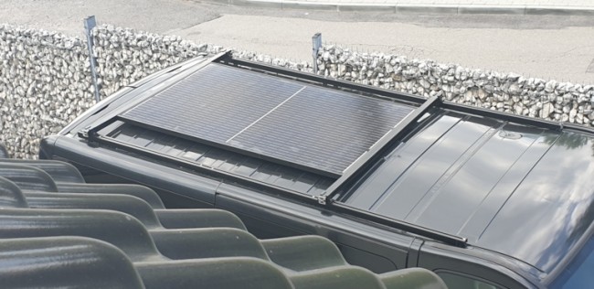

jestem w trakcie ustalania składowych, ale wstępnie ma być:
panel na dach 330W mono, standardowe wymiary na stelażu.
https://www.olx.pl/oferta...28-IDE9egC.html
regulator 30a, zapewne mppt, może tracker 3012, chyba ze doradzicie coś tańszego?
cyrix do ładowania aku pokładowego podczas jazdy.
aku chce lifepo4 około 120-150ah, macie jakieś info gdzie nabyć w dobrej cenie, mogą być 4x3,2V do poskładania będzie taniej i w miarę szybko, (aliexpres raczej odpada, bo czas i nie wiadomo co przyjdzie)

330W przy zakładanym przez Ciebie zapotrzebowaniu na prąd to trochę dużo

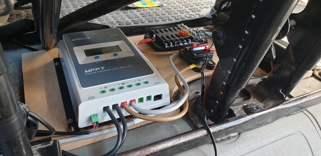

Napisze jeszcze parę słów o komponentach.
W konsekwencji poskładałem sam z pomocą filmów z Youtuba, w sumie temat do ogarnięcia nawet dla laika w kwestii elektryki, nie łączyłem instalacją auta żeby nie komplikować.
Składowe:
Solar czarny pod kolor auta 340W - jak na foto 420 zl
tracer 3012 350 zl (aliekspres)
aku 4x135 lifepo4, 2000 zl (aliekspres)
przetwornica 500/1000 sinus volt, 300 zl,
bms Daly - 30a okolo 150zl z allegro bo bezobslugowy, bo nie było czasu...
profile fotowoltaiczne czarne pod kolor auta 200 zl
troche dodatkow kabli, złaczek, zbiorniki na wode 2x30l, kuchenka turystyczna na kartusze, pewnie kolo 500 zl.
lodowka 12v, (lidl-owa pozyczona, 23 litry) przy naszym systemie się sprawdziła, kupiłem juz swoja mniejszą tez na 12v, koszt 100 zl, olx.
toaleta turystyczna 200 zl

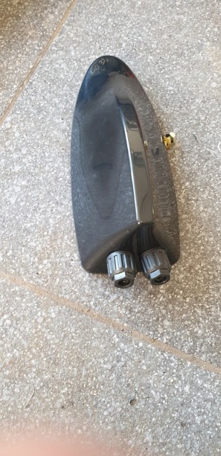

Kable poszły przez oryginalna dziurę po antenie, zakupiłem "płetwę" żeby było więcej miejsca na przewody i na antenę, osadziłem na silikonie.
Do ulepszenia na pewno, zbiornik na wodę, zajmuje za dużo miejsca w środku i jest niezbyt poręczy w obsłudze, wzorem Kolegi, który przerabiał podobne auto na forum, zakupie fiamma 70l i pójdzie w miejsce kola zapasowego pod samochód. Z koła docelowo zrezygnuje, jeździmy po Polsce bo dzieci małe wiec w razie czego zawsze się jakoś załatwi.
Auto nie rzuca się w oczy, solara nie widać, można spać w centrum miasta, sprawnie się przemieszczać, aku pod fotelem kier, reszta pod ławką pasażera, zabudowa podzielona żeby można było w pojedynkę wyciągnąć szuflady wrzucić fotele i przywrócić szybko do wersji osobowej.
Mam jeszcze pytanie do użytkowników regulatora tracer, ładuje mi baterie do 13,7-13,8v, ustawiony jest na aku żelowe, można wklepać swoje ustawienia, żeby ładował więcej, ale czy będzie to zdrowe dla aku?
bo gdzieś czytałem żeby ich nie ładować do pełna to dłużej pożyją? Nie znam się na tym kompletnie.
Granicznym napięciem LiFePo4 jest 14,6V, tak więc ładując do 13,8 ładujesz do poziomu 90-95% i tak zostaw.
